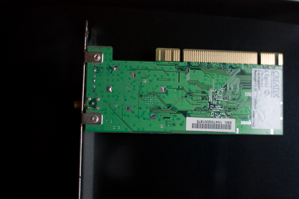

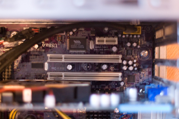

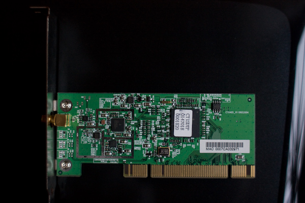

pederk Skrevet 18. oktober 2009 Skrevet 18. oktober 2009 Den stasjonære PCen min her i leiligheten detter ut av det trådløse nettverket hele tiden. Routeren jeg kobler til ligger 6-7 meter unna eller noe, bak et par ganske solide vegger. Ledning er ikke aktuelt. Det er en annen laptop og en netbook her som kobler til helt fint. Nettverkskortet mitt er ganske så gammelt, så jeg går ut ifra at det som har skylda, men jeg aner ikke hva det er jeg skal kjøpe. Trenger bare et som passer i PCen og har bedre muligheter for å holde seg tilkoblet enn et 5(?) år gammelt kort. Legger ved noen bilder så dere ser hva det er jeg skal ha.

pederk Skrevet 18. oktober 2009 Forfatter Skrevet 18. oktober 2009 Okey, takk! Fant det første kortet du linket til i en butikk her i byen, så da stikker jeg og kjøper det i morgen. Forresten, går det an å vite ut ifra bildene jeg postet om det nettverkskortet jeg har nå er så rævva som jeg mistenker at det er?
007CD Skrevet 18. oktober 2009 Skrevet 18. oktober 2009 Hvilken type antenne er det du har? Har du andre støykilder i nærheten? For eksempel om du har gått for en diskret antenne uten ledning som stikker rett fra nettverkskortet så er det ikke rart du har problemer. Disse plukker ofte opp støy fra maskinen selv og da blir det vanskelig å plukke opp signaler. Selv når jeg må bruke trådløst så sverger jeg til http://www.komplett.no/k/ki.aspx?sku=301248 med Ralink sine brikkesett. Har selv sett disse operere svært bra når det er mye støy eller svake signaler i tilegg til gode drivere som man kan fremtvinge en lavere hastighet på som er ett must. I tillegg kan det nevnes at med Windows XP i allefall finnes det ett bug i koden som gjør at trådløse nettverk faller ut til tider uten grunn... Microsoft har erkjent problemet men finner ikke ut hvor det ligger. Siste men viktigste huskeregel er... Kabel slår trådløst... ALLTID, både på hastighet og pålitlighet.
pederk Skrevet 18. oktober 2009 Forfatter Skrevet 18. oktober 2009 Har bare ei sånn antenne som du skrur rett i kortet. Får se om jeg kjøper med ei større ei når jeg først er igang. Ingen andre støykilder enn PCen, men det er nok ikke der problemet ligger siden andre PCer i samme rommet tar signalet fint. Kabel er som sagt umulig.
007CD Skrevet 18. oktober 2009 Skrevet 18. oktober 2009 Som jeg sa, om antenna sitter bak i maskinen, så har du ett støyproblem. Elektromagentisk støy fra hovedkort osv forstyrrer stakkars kortet ditt. Så antennen trenger ikke å være spesielt bra, bare du får flyttet den bort fra PCen.
pederk Skrevet 18. oktober 2009 Forfatter Skrevet 18. oktober 2009 Du mener jeg ikke trenger nytt nettverkskort?
007CD Skrevet 18. oktober 2009 Skrevet 18. oktober 2009 Ville ha prøvd med en annen antenne hvis mulig først ja. Men det nettverkskortet jeg linket til har en antenna som er separat med ledning så du garantert får den bort fra støykilden.
