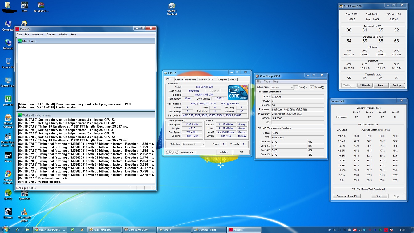

Pansergnom Skrevet 16. oktober 2009 Skrevet 16. oktober 2009 (endret) Hei jeg har vedlagt et bilde, har kjørt intel burn test og torture test tidligere i evigheter tidligere og prosessoren er dønn stabil. Den når sjeldent noe særlig høyere enn rett over 60c, utenom på den ene coren noe som jeg mistenker kan være meg som ikke har vært så flink med påføring av goop. Hva trenger jeg for å klokke høyere nå? Raskere minne? Trior nemlig det blir vanskelig å få det jeg har nå stabilt ved høyere oc da det virker som om akkurat klarer å kjøre på 1600 nå med 1,65v (Mener å ha lest en test om akkurat det) http://www.hardware.no/artikler/gjor_klart_for_x58/57140 <--- 7-7-7-20 Akkurat nå bruker jeg prolimatech megahalem kjøler i et antec nine hundred kabinett med en vifte som blåser oppover, skal ha push pull seinere og muligens snu den så den blåser ut bak istedenfor. Jeg mangler også en kabinettdør vifte som skal blåse inn på kjøleren. Endret 16. oktober 2009 av Pansergnom
Pansergnom Skrevet 16. oktober 2009 Forfatter Skrevet 16. oktober 2009 Jeg har foresten også klart å nå bclk på 230 ved økning av frekvens på pcie bus til 115 mhz, men bumper jeg. Hvor kjapp ram burde jeg kjøpe foresten? 2000 mhz?
