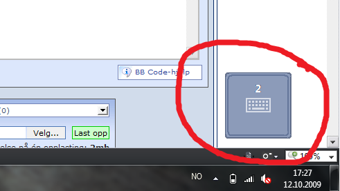

NM91 Skrevet 11. oktober 2009 Skrevet 11. oktober 2009 Hei! Kjøpte meg en dell studio xps 1640 i går og lurer på hvordan man skrur på tastaturbelysning? Jeg leste at man kunne trykke på FN+pil høyre for å velge, men der ser det bare ut som om jeg justerer lyset på touchpad'n. jeg har også prøvd å gå inn i windows mobilitetssenter, og der står det at den skal være på, noen den ikke er, for tastaturet lyser ikke. vil det si at det er noe galt med maskinvaren?

NM91 Skrevet 12. oktober 2009 Forfatter Skrevet 12. oktober 2009 Ringte dell i dag, der var det ingen som svarte, så jeg dro ned på lefdal, hvor jeg kjøpte maskinen. Der sa de at det ikke var lys i tastaturet på denne maskinen. men han som jobbet det tror jeg ikke var helt til å stole på, for han visste knapt nok hva en pc var. Så jeg er litt i tvil om det faktisk ikke er det på denne maskinen eller om det er noen drivere/instillinger jeg ikke vet om :S Jeg kikket på den maskinen som sto i utstillingen og det var ikke lys i tastaturet på den heller, men når jeg trykker Fn+pil høyre på min maskin kommer det jo opp et symbol av en tastatur som lyser.
