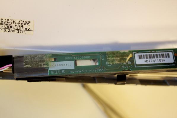

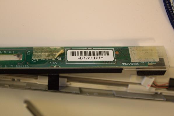

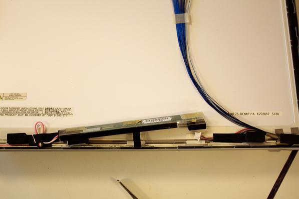

Jeg har åpnet pcen nå. Og fant ut at det er invertoren som er ødelagt. Har tatt noen bilder av den og panasonic support sa at del nummeret var "N0GF1J000008". Fant et par amerikanske og japanske sider som hadde denne delen, men virker som små shabby sider og jeg er litt skeptisk.
I håp lurer jeg på om det finnes en norsk forhandler som kanskje kan ha delen? Evt. noen som vet om en utenlandsk forhandler som kan hjelpe meg?
Har lagt ved bilder jeg selv tok av invertoren. (Det var jeg som trakk ut ledningen ;))
