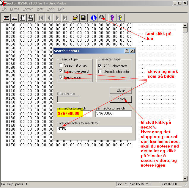

wiberos Skrevet 9. oktober 2009 Skrevet 9. oktober 2009 Ok, jeg lurer på: Lese staring sector 976765000 Number 4000 ---kopiere og vedlegg.
wiberos Skrevet 9. oktober 2009 Skrevet 9. oktober 2009 Nei du må lagre og vedlegge, derfor 4000 i antall du skal lese. Slik som før.

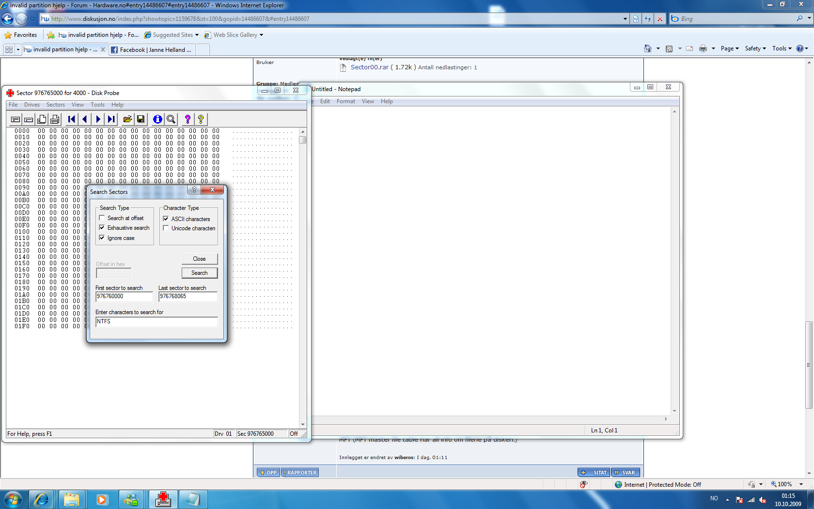

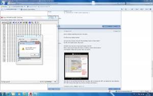

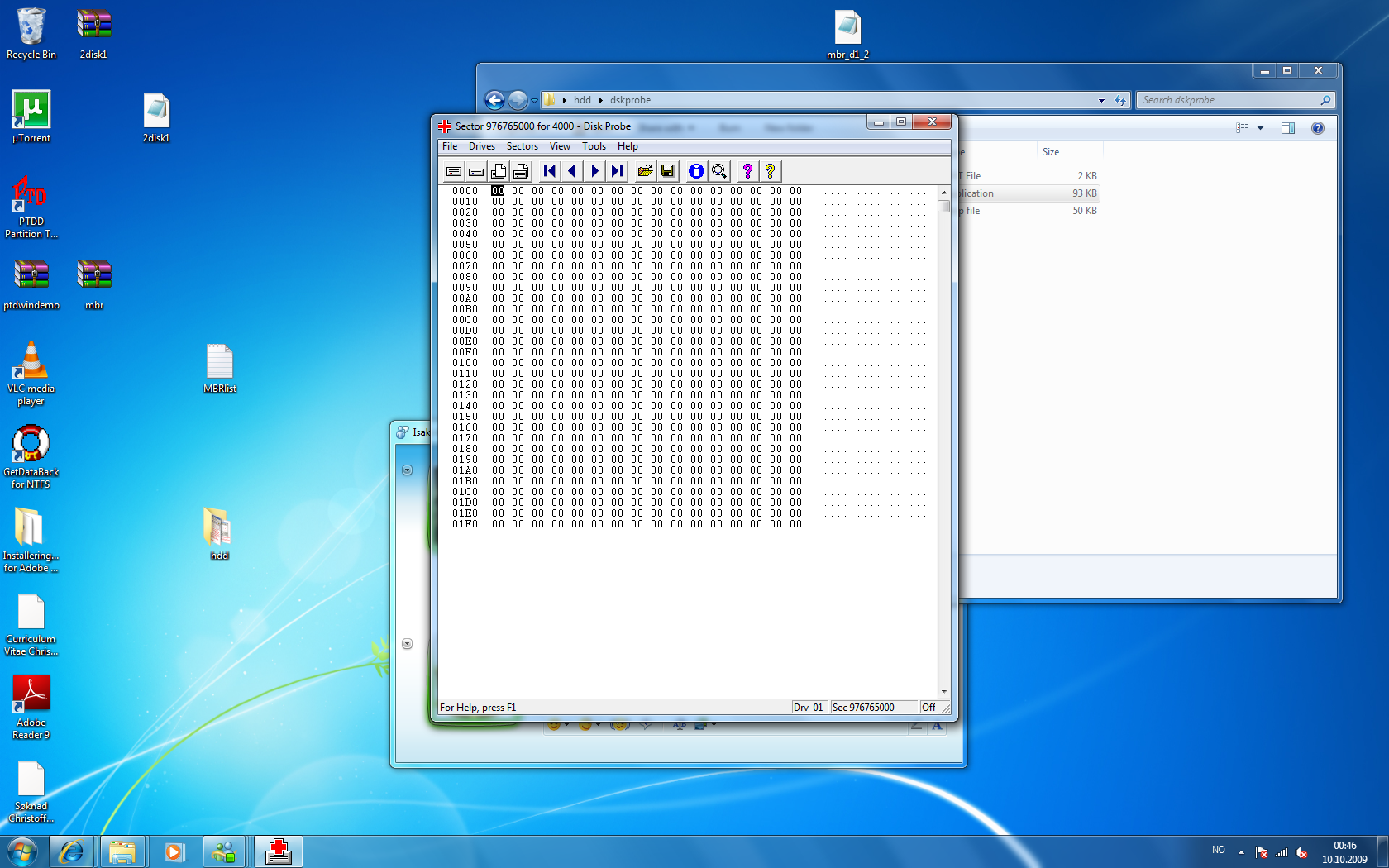

wiberos Skrevet 9. oktober 2009 Skrevet 9. oktober 2009 (endret) Det er faktisk ingenting inni der. No data. Vi må se hvor disken ender. Kan du prøve å lese, bare for å kontrollere Sector 976871000? Du får vel invalid sector, ikke sant. Deretter kan du prøve med search igjen som før. Men vi skal search bare på enden av disken. Derfor må du skrive 976760000 i felten på venstre side, og search. Men det er noe alvorlig med den der. Jeg såg i går at backup for MFT var faktisk før det ordinære MFT (MFT master file table har all info om filene på disken.) Endret 9. oktober 2009 av wiberos
yabasta Skrevet 9. oktober 2009 Forfatter Skrevet 9. oktober 2009 okei. gjorde som du sa. tok noen bilder så kan du se hva jeg fikk. på den read så fikk jeg invalid ja.
wiberos Skrevet 9. oktober 2009 Skrevet 9. oktober 2009 (endret) Ok, prøve fra 976500000. dvs lenger tilbake. Ja og vi må kontrollere igjen at sectoren , bootsector som ble skrevet inn ble på riktig plass. Derfor kan du Starting 953566000 antall 4000 ---lagre og vedlegg. Ellers vi må bruke testdisk for å se om den klarer noe annet. Endret 9. oktober 2009 av wiberos

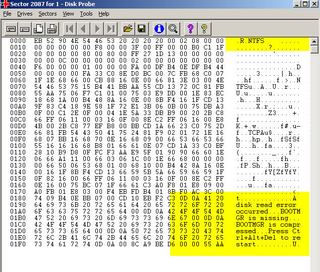

wiberos Skrevet 9. oktober 2009 Skrevet 9. oktober 2009 Det er mongo. Det viser at disken din var på kun 2 partitioner før. En på 247,6 og en på 218.1 GB. Så her har det vært mye rart ja, Vedlegger bilde som viser ca hvordan det skal ser ut, det vi prøver å finne. Så du kan search videre fra den 976751999. Når du får treff kan du velge å se på den før du går videre. Du ser med en gang om det er riktig når du ser på bilde ovenfor. Men har du brukt noe for repartitionere, eller minske partitioner og som det gikk galt?

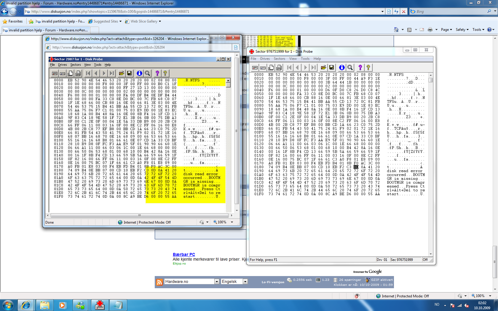

yabasta Skrevet 10. oktober 2009 Forfatter Skrevet 10. oktober 2009 okei. spør du meg så ser det veldig likt ut. legger ved ett bilde
wiberos Skrevet 10. oktober 2009 Skrevet 10. oktober 2009 Noe har gått galt i hvertfall. Husk at når vi begynte sp hadde du 4 partitioner. Men det er vel uviktig hvordan dette har funnet sted. Men prøve videre fra det du avsluttet sist.
