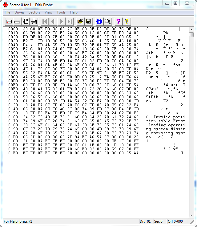

Hvis du har rescan, og du har skrevet inn den red_d1-3, inn, kontrollere at du har det, og ikke forandrer i diskbehandling du må nok restarte maskin.
Etter restart, kontrollere diskebehandling, og uansett, skal du skrive den 853467136 på sector 853467136.

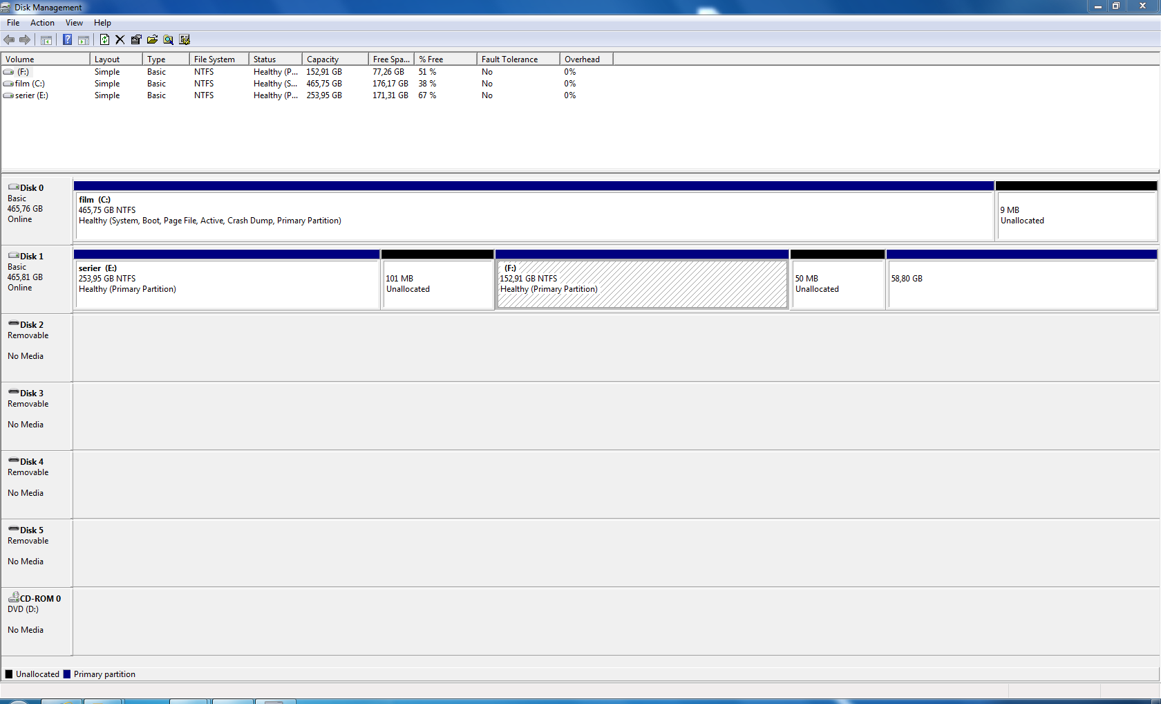

sånn da var det gjort. har prøvd å restarte men det forrandra seg ikke. skrev den siste fila også.
da fikk jeg gjort det. nå ble det en stor endring i diskbehandling. regna med att du ville ha ett bilde så legger det med.

Får du feilmeldnig på den siste? hvis du prøver å gi bokstav?
ellers det er helt riktig med det andre. Vi fikser det etterpå.
Endret av wiberos
den har fått bokstav automatisk men vis jeg prøver å gå inn på den så får jeg beskjed om att jeg må formatere
Endret av cyclo
Fjernet unødvendig sitat
Nei du skal ikke formatere. Den bootsector vi hadde der er åpenbart ikke riktig, eller det er mer feil med den.

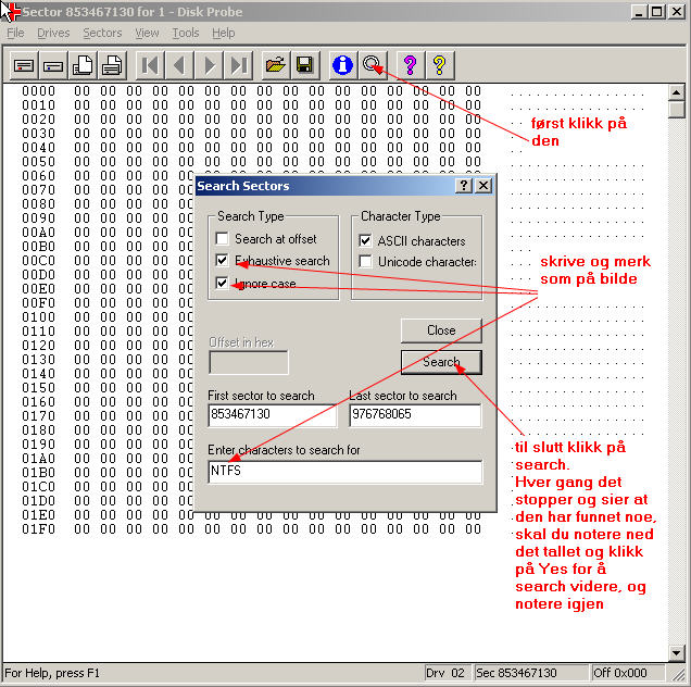

Ta kopi fra starting 853467130 number 4000. og vedlegg her.
Skal lage en bilde for å prøve å finne noe annet i mellomtiden.
Ok, du skal åpne og Starting sector 853467136 antall 1 ---klikk read.
Deretter se på bilde.
før du starter search ta bilde slik at jeg vet at du er der.

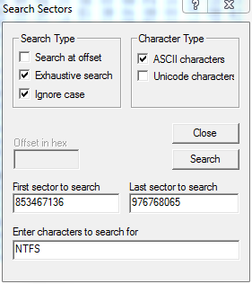

ja det er det jeg gjør. er en del. er kun på 11% nå. tar det så lang tid hele veien?
har ikke kommet til lengre en 33%. har over 130 matcher
Endret av cyclo
Det er en del sectorer å gå gjennom, men tror du at den går svært langsomt?
Uansett det vil være det eneste måten for å finne noe nyttig.
Hvis ikke det nytter med det, så må du gjerne bruke testdisk igjen og se hva du får.
