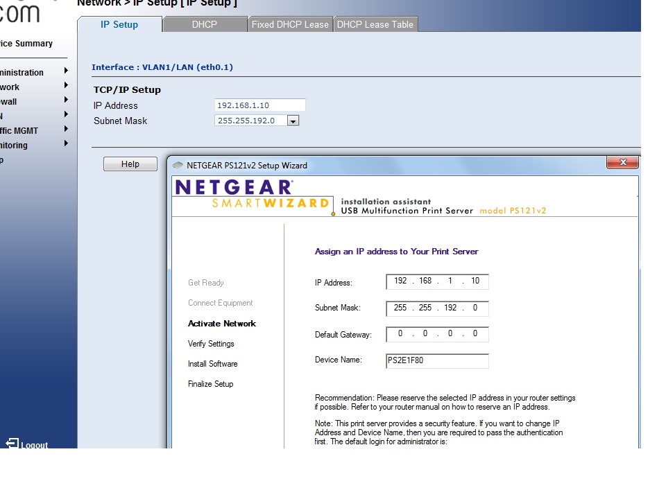

Det eneste jeg får oppgitt er IPen til printserveren som er 192.168.1.4 (ikke det som står i bildet, det har jeg endret selv for å teste)
Så må jeg skrive inn submask der det nå står 0.0.0.0
[Neste]
Og da må jeg vel endre noe i routeren?
Legger ved et bilde.
LAN IP Setup Help

Jeg kan endre inne i routeren, inne i printserveren osv.
Skal jeg disable dynamisk IP og sette statisk? Hvordan vet jeg hva jeg skal sette og hvor setter jeg det først.

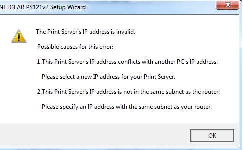

Med det nederste bildet gikk det iallefall videre.

Du bruker samme subnett som routeren din.
Er f.eks standard gateway (router) 192.168.1.1 så kan du bruke følgende.
192.168.1.4
255.255.255.0
192.168.1.1
Når det gjelder forhøyet nivå, så betyr det at du må ha administratorrettigheter.
Gå inn på startmeny, tilbehør, Kommandovindu og høyreklikk. Velg å kjøre det som administrator.
Ellers er det som regel mulig å låse macadressen til printserveren mot en bestemt IP i routerinterface. Da slipper du å sette statisk IP på printserveren fordi routeren reserverer en adresse til den.

Du var ikke så dum du, nå fungerer det topp.
