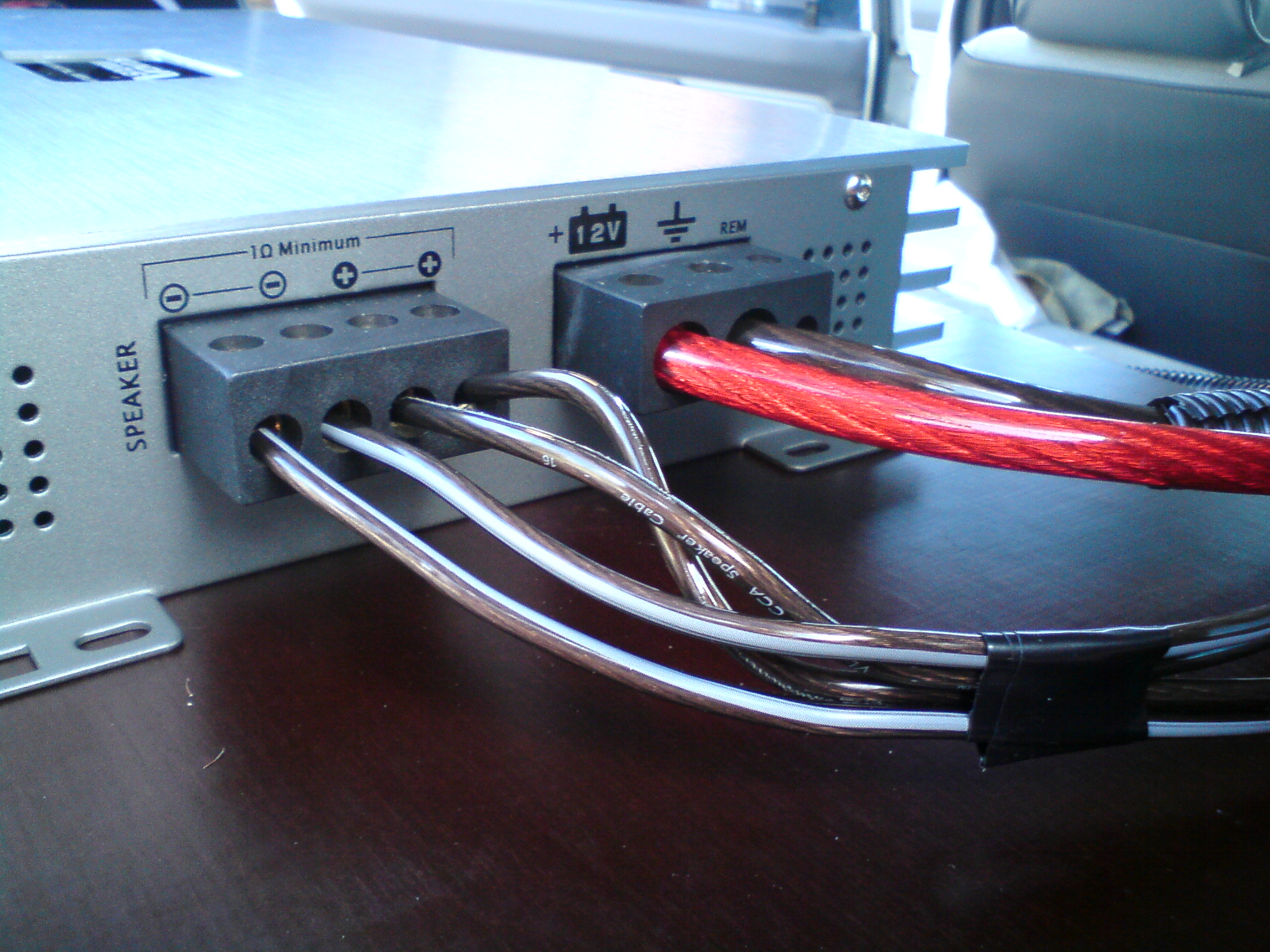

Jeg vet ikke helt hvordan basskassa ser ut på baksiden, men det bør være to forskjellige steder å koble til høyttalerledning, med Pluss og Minus i hver. Du tar en høyttalerledning fra Pluss og Minus på den ene kontakten og kobler den til Pluss og Minus på forsterkeren. Så gjør du akkurat det samme med Pluss og Minus på den andre kontakten; kobler den til de andre Pluss og Minus på forsterkeren.
Vær veldig nøye på å ikke bytte om på Pluss og Minus med høyttalerkabelen!

Det spiller jo egentlig ingen rolle hvilken ledning du bruker som pluss, bare du gjør det likt hele veien...
Men for å gjøre det riktig, så er helt svart minus, og hvit stripe pluss ;)

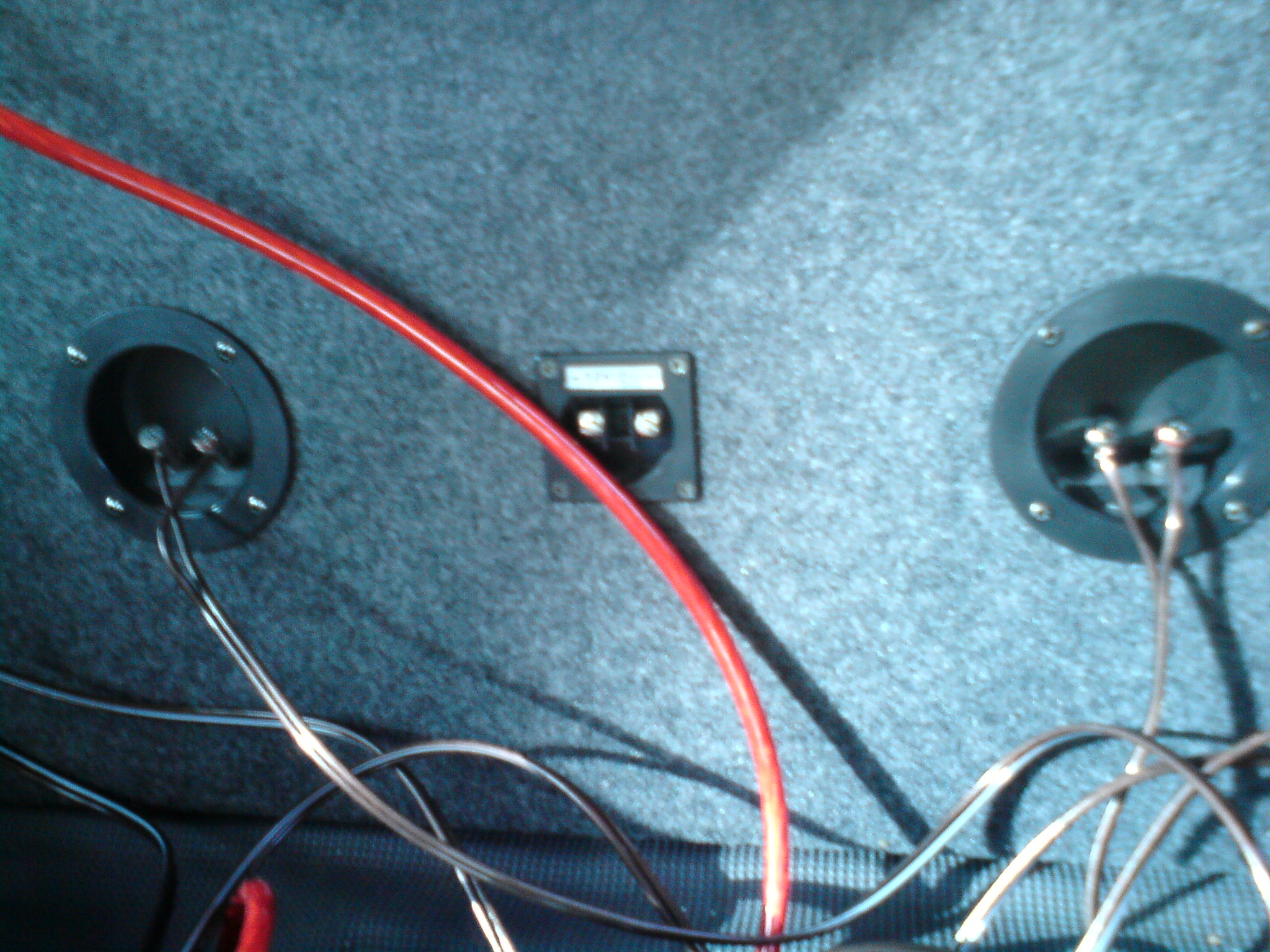

På det ene bildet kan dere se hvordan eg har koblet opp høytaler kablene, strømmen, og jording, mangler bare REM på den helt i enden.
På det andre Bildet ser dere bak siden av kassen, i midten er det noe som det står 12V - og +. eg trur det er til lysene inni sub kassen. fordi det fulgte ikke med kabel til den:S:S

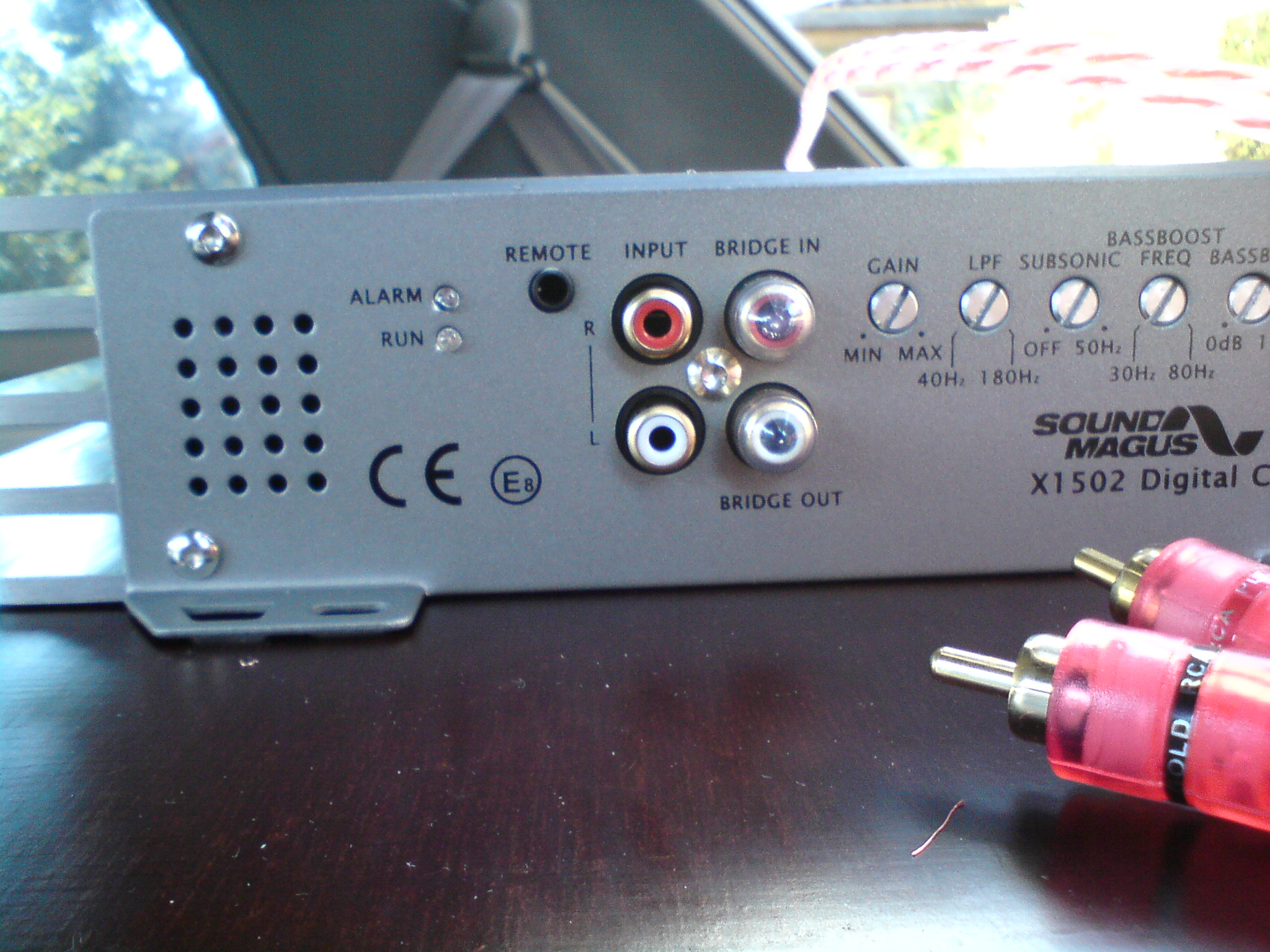

Det siste bilde viser den andre siden av forsterkeren og eg trur at eg skal feste signal kablene i "Input R-L"

Eneste jeg er litt usikker på no er phonokablene, de skal ikke på samme side som strøm kabelen om eg forstår det riktig?
Det er riktig.
Og Remote kabelen skal på samme side som phonokablene?
Ikke så kritisk med Remote-kabelen; men får du lagt den sammen med strømkabelen, er det ihvertfall lite som kan skje.
