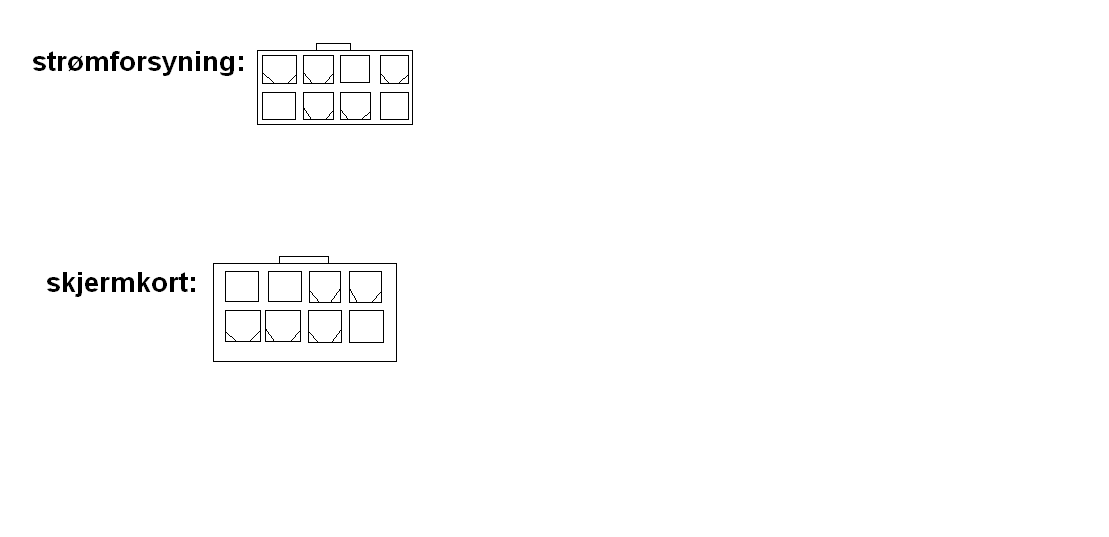

der eg har et lite problem e når eg skall koble " 8 pinner" en på skjermkorte fra strømforsyningen...
for de første ser de ut som om den ikke pesser helt, noen eg stikkene er rundet litt og noen er helt firkante.. om dere skjønner? ser ut som de ikje stemmer åver ens..
men me litt makt går pluggen i , men da går de rett og slett ikje and å starte opp maskinin... ingen reaksjon om eg prøver å starte opp... drar eg ut pluggen og starter opp uten så starter alt opp og feilmelding om at de ikje e strøm på skjermkort kjem opp på skjermen min...

har er ei rask tegning av hvordan de ser ut i pluggene..
som dere ser så er de noe rart:S
antagelig så er den 8 pins kabelen du har prøvd å sette i skjermkortet strømkabelen til cpu'n. Den kabelen skal festes på hovedkortet, og ikke skjermkortet :D da tror jeg nok pc'n i seg selv vil starte. Da gjenstår bare å finne pci-e kontaktene for skjermkortet.
og den strømforsyningen er det vel modulærkontakter på så da må du lete igjennom haugen med kabler som fulgte med og finne de som er merket pci-e.
Jeg har lik PSU, bare 750W versjonen. Se etter en kontakt det står PCI-E på.
Den har 6pinner, med en ekstra 2pin forlenger om skjermkortet trenger 8pin
Endret av _tHokA_
PSU'en kommer med 3 faste kabler, med henholdsvis 4, 8 og 24 kontakter. De 2 siste skal iallefall plugges i HK'et.
Det skal også følge med 2 stk 6+2 PCIe kontakter, som benyttes til å forsyne skjermkort med strøm. De er t.o.m. meerket PCI-E på den siden som skal kobles i skjermkortet.
Det er ellers noe rart med tegningen din - kanskje du kan snu de to løse kontaktene 180 grader, slik at det matcher med kontakten på skjermkortet?
