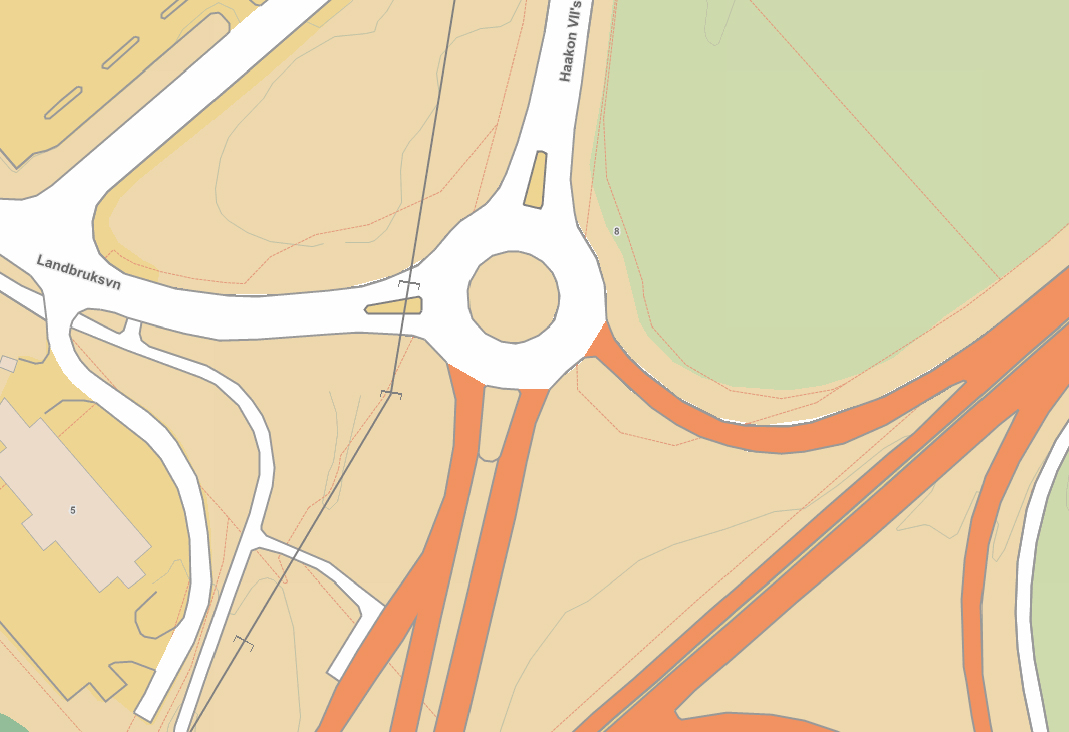

Bagh Skrevet 21. september 2009 Skrevet 21. september 2009 For å ta rundkjøringen ved IKEA konkret: Innerfeltet er for vogntog og semitrailere som ikke har mulighet til å ta svingen uten å kutte over øyen. At noen legger seg innerst er ikke ditt problem, så du får stå på fløyten og gestikulere vilt om du havner i konflikt med en av disse som oppretter egne felt fordi det er mulig å kjøre innersving.. Da er det utrolig rart at det skal være 2 felt inn i rundkjøringen hvis det kun er ett felt i rundkjøringen. For å ta rundkjøringen ved IKEA konkret: Innerfeltet er for vogntog og semitrailere som ikke har mulighet til å ta svingen uten å kutte over øyen. At noen legger seg innerst er ikke ditt problem, så du får stå på fløyten og gestikulere vilt om du havner i konflikt med en av disse som oppretter egne felt fordi det er mulig å kjøre innersving.. Da er det utrolig rart at det skal være 2 felt inn i rundkjøringen hvis det kun er ett felt i rundkjøringen. Er det trearmet eller firearmet? Det er ikke 2 felt inn i den rundkjøringen ved IKEA. Den er firearmet. Den ser forøvrig slik ut, så vi slipper mer spekulering på det. Den kan se noe romslig ut, med det er pga. et stort felt med brostein rundt øya.
hean Skrevet 21. september 2009 Skrevet 21. september 2009 Det er ikke 2 felt inn i den rundkjøringen ved IKEA.Den er firearmet. Nå misforstår du meg litt.... Når du kommer fra retning Oslo og skal til Ikea og kommeer inn i rundkjøringen er veien inn i rundkjøringen laget for at man skal kunne velge om man skal legge sg til høyre eller venstre inn i rundkjøringen. Når den er laget på den måten går jeg da også ut i fra at det må være 2 felt i selve rundkjøringen og at brosteinene er ment å brukes.
Prusk Skrevet 21. september 2009 Skrevet 21. september 2009 (endret) Ok, men da kan jeg avkrefte at de er ment å brukes for personbiler. Grunnen til at folk tror det er 2 felt, er nok at det er satt av rundt 5 meter i innkjøringsarmen for at større kjøretøy skal klare å komme inn og gjennom uten å kjøre utenfor asfalten. forsøk på link edit: link fungerer fint her. Som du ser av bildet er det ikke markert 2 felt inn i rundkjøring. Endret 21. september 2009 av Sovehest
gxi Skrevet 21. september 2009 Skrevet 21. september 2009 Det er helt klart merket av ett felt der. Hvite heltrukkede linjer på begge sider, og ingen ellers markering. Å kjøre rett frem inn på brosteinbiten der blir som å forvente at man skal kjøre rett i grøfta i et T-kryss når man kommer nedenfra fordi det blir "rett frem".
hean Skrevet 21. september 2009 Skrevet 21. september 2009 Som du ser av bildet er det ikke markert 2 felt inn i rundkjøring. Hmmm, ser det nå ja.... er vel bare at det er ett godt og bredt felt med god plass. I en så trafikkert rundkjøring er det ganske rart at det faktisk ikke er flere felt.
gxi Skrevet 21. september 2009 Skrevet 21. september 2009 Det er standard på nye rundkjøringer at det skal være ett felt dersom den ikke terminerer en firefeltsvei. Grunenn er at dagens rundkjøringer er bygd 100% for trafikksikkerhet, og det viser seg vel at trafikksikkerhetsmessig er ett felt bedre enn to felt.
