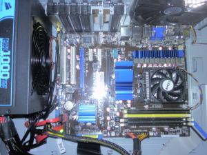

Hm.. på bildet så ser jeg at du har kun 3 RAM brikker, men 4 RAM slotter. Det funker ikke så bra. du kjøpte et kit med 4GB hvor er den andre brikken?
Når jeg tok bilde, prøvde jeg med den gamle ram brikken.. en 1024 mb.

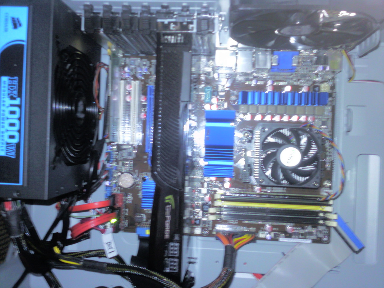

Kanskje et dumt spørsmål, men har du satt strømmen fra strømforsyninga inn i kontakten på skjermkortet?nvidia-2.jpg
Det skulle ikke ha noe å si, vis du har satt kabelen i det integrerte skjermkortet også. MEN en ting bør du merke deg. det kommer IKKE bilde ut fra det integrerte skjermkortet vis du har det andre kortet stående i. prøv å ta ut skjermkortet ditt og prøv med det integrerte en gang til.

Nå funka det vettu :)
Litt flaut dette..
Den nye strømforsyninga hadde en kabel som var 8-pins, men den kunne deles i to.
Og da skjønte jeg, plugge inn 4pins kabelen i hovedkortet.. bam!
