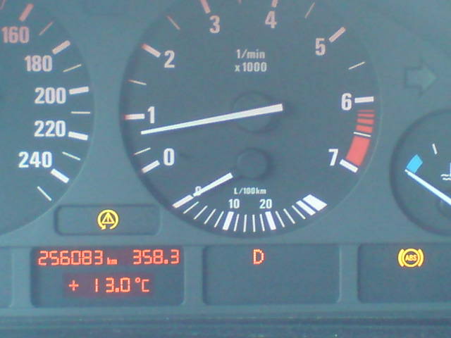

Oldsk00l Skrevet 7. september 2009 Skrevet 7. september 2009 (endret) Hei! Jeg har en BMW 520IA fra 1997, som ikke er helt kompis om dagen. Det er 2 ting som er merkelig: 1. Ved nedbremsing er det en voldsom, hakkende skraping. Dette opptrer KUN før hastigheten har nådd 40 km/t første gang. Når hastigheten er over 40 km/t, begynner 2 varselslamper å lyse; ABS-lampa og en trekant med utropstegn inni og en pil rundt (se bilde). Ved nedbremsing under 40 km/t etter at hastigheten har vært oppe på 40, er det ingen hakking, bare nydelig, silkeaktig bremsekos. Varselslampene lyser helt til tenninga blir skrudd av igjen, uavhengig av hastighet eller annet. 2. Når jeg aksellererer til hastigheter over 60 km/t, gidder ikke automatgiret å slå inn for å gire ned. Jeg må slå over til steptronic'en og gire ned manuelt. Disse to tinga opptrådte ganske samtidig, og jeg tror kanskje det kan ha sammenheng med at jeg ved en feiltagelse kom til å trykke på ASC-knappen en tidlig morgen hvor jeg skulle ha på setevarme (blingsa litt på knappene). Før dette var det ikke noe tull med hakkeskraping, varselslamper eller girnekt. Har lyst til å prøve å gjøre noe med det sjøl, men har en mistanke om at en diagnosescanner (eller hva det heter) og litt kyndige BMW-fingre er løsningen. Noen som har forslag til hva det kan være? Endret 15. september 2009 av bmw520i

gxi Skrevet 8. september 2009 Skrevet 8. september 2009 (endret) Den trekanten med pil rundt er vel ESP om jeg ikke tar veldig feil..? Hakkingen er vel ABSen som feiltrigger. ESP og ABS er samme system, og deler på mye av funksjonalitet og sensorer. Girkassen, speedometer, osv. og annet som trenger verdien for hastigheten til bilen henter dette fra ABSen. Ved nedbremsing under 40 km/t etter at hastigheten har vært oppe på 40, er det ingen hakking, bare nydelig, silkeaktig bremsekos. Den delen kommer av at ABSen har deaktivert seg pga feil (derfor lyser varsellampen). Å lete opp feil i disse systemene er ganske håpløst basert på bare en varsellampe. Du vil spare deg for uker med feilsøking ved å bare få lest ut hvilke feilkoder som oppstår. Endret 8. september 2009 av gxi

gxi Skrevet 9. september 2009 Skrevet 9. september 2009 Takk for utfyllende svar! Å lete opp feil i disse systemene er ganske håpløst basert på bare en varsellampe. Du vil spare deg for uker med feilsøking ved å bare få lest ut hvilke feilkoder som oppstår. Hvor detaljerte er diagnosescannerne man får på nettet (se link over)? Kan de f.eks. avgjøre om det er "hjernen" eller en sensor på ABS-systemet som er gåent? Ikke veldig detaljerte, men det kan si f.eks at det er sensor på høyre bakhjul eller lignende. Det avgjør ikke om feilen er i krasen sensoren går på, avstanden sensoren står til kransen, selve sensoren, ledningen mellom sensor og styreenhet eller noe i selve styreenheten som gjør at den ikke får kontakt med sensoren. Det gjør uansett at du slipper å feilsøke f.eks de 3 andre sensorene i første omgang.

gxi Skrevet 9. september 2009 Skrevet 9. september 2009 Hvis ABS-computeren var helt bortevekk ville du aldri sett noe til noe ABS-lampe, ESP-lampe, speedometer (evt. de ville lyst hele tiden, min bil har f.eks innprogrammert i instrumentpanelet at dersom disse lampene ikke blir lyst opp når tenninga slås på vil panelet selv lyse dem opp og la dem stå oppe konstant). Det kan også være at du hadde sett andre varsellamper siden motorstyringen kommuniserer med ABS-computeren. Du ville også aldri ha merket noe hakking på bremsepedalen. Det kan dog være delvis feil i den computeren, men det er ganske lite sansynlig. Jeg er rimelig sikker på at man med mindre noe tilsier noe annet kan feilsøkingen legges til selve sensorene og evt. kransen de står mot. I teorien kan du måle sensorene. Du trenger da verdien som de normalt skal ha, så er det bare å måle om de er innenfor.
