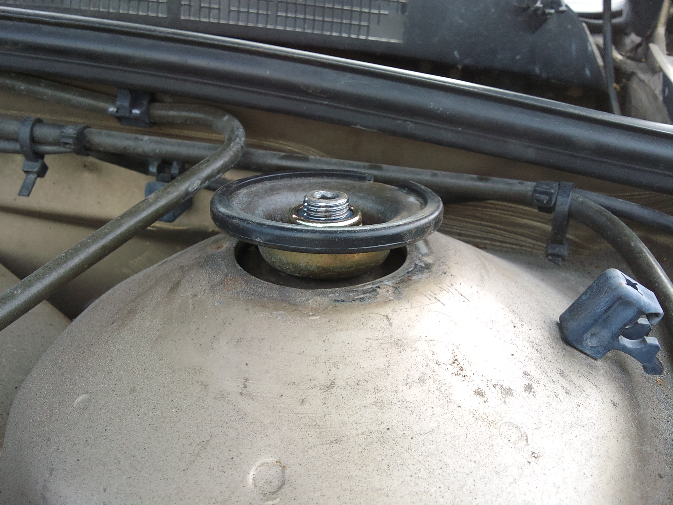

Har en 90-mod Audi 90 Coupe Quattro som jeg nettopp skifta støtdempere foran på. Det var montert oljedempere på den fra før, men monterte nye gassdempere nå. Men når jeg prøvde bilen så kom det noen dunkelyder fra begge sidene når jeg kjørte i humper. Bildet viser hvordan toppen av demperne ser ut nå. Er det dette som er feilen?
Alt er montert likt som det var, og godt skrudd fast. Er enig i at det ser helt feil ut, men har sett på andre forum, og der blir det skrevet at det skal være en glipe der. Noe jeg er litt usikker på....
Nei, det tviler jeg på, da dempern ikke sitter fast i noe i toppen, men henger litt løst.
For meg så virker det som om noe av det under er montert feil, slik at fjærene skulle vært mer pressa sammen så du hadde mer gjenger igjen på toppen.
Så det stod slik de gamle og? Godt mulig det er riktig, for jeg kjenner ikke den bilen, men det virka en smule snodig.
Dunkelyder kan jo være fjærbeinslager som lager. Dunkelyder på lett ujevn vei kan være stab-stag
Endret av L O G I M A N
Glemte å se etter på den første demperen jeg skifta. Men den andre demperen var lik som på bildet, før jeg skifta den. Men har ikke opplevd noe ulyd fra de forrige demperne. Det er ikke stab staket, da det lager en annen lyd. Og fjærbeinslager er også utelukket.
Er ganske sikker på at det er den glipa i toppen som lager lyd. Men jeg lurer på hvorfor den lager lyd nå og ikke tidligere? Og hva som kan gjøres for å fikse det.
Koppen slår vel nedi tårnet i hver hump, derav dunkelyden og merket. Og koppen står rett vei, måtte lage til spesialverktøy for å få den av, så den er jeg 100% sikker på. Har lurt på om den går an å snu den koppen kanskje. Men er ikke sikker på om det er nok gjenger til å skru den fast da.
