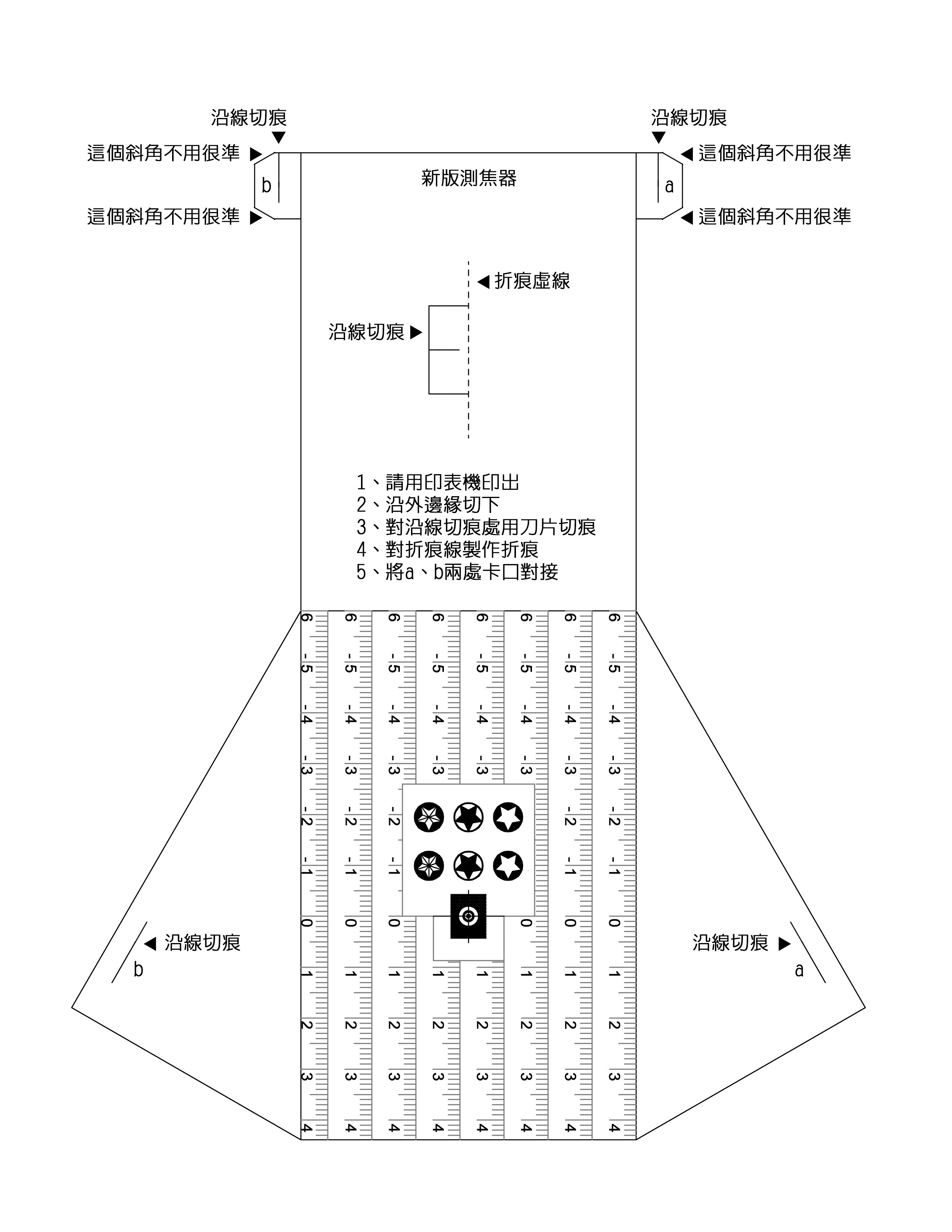

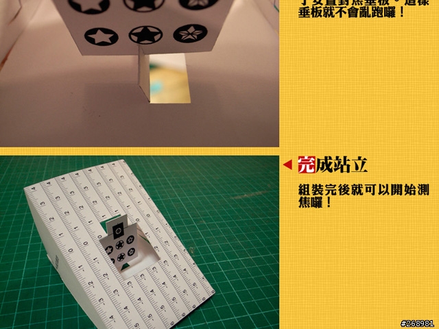

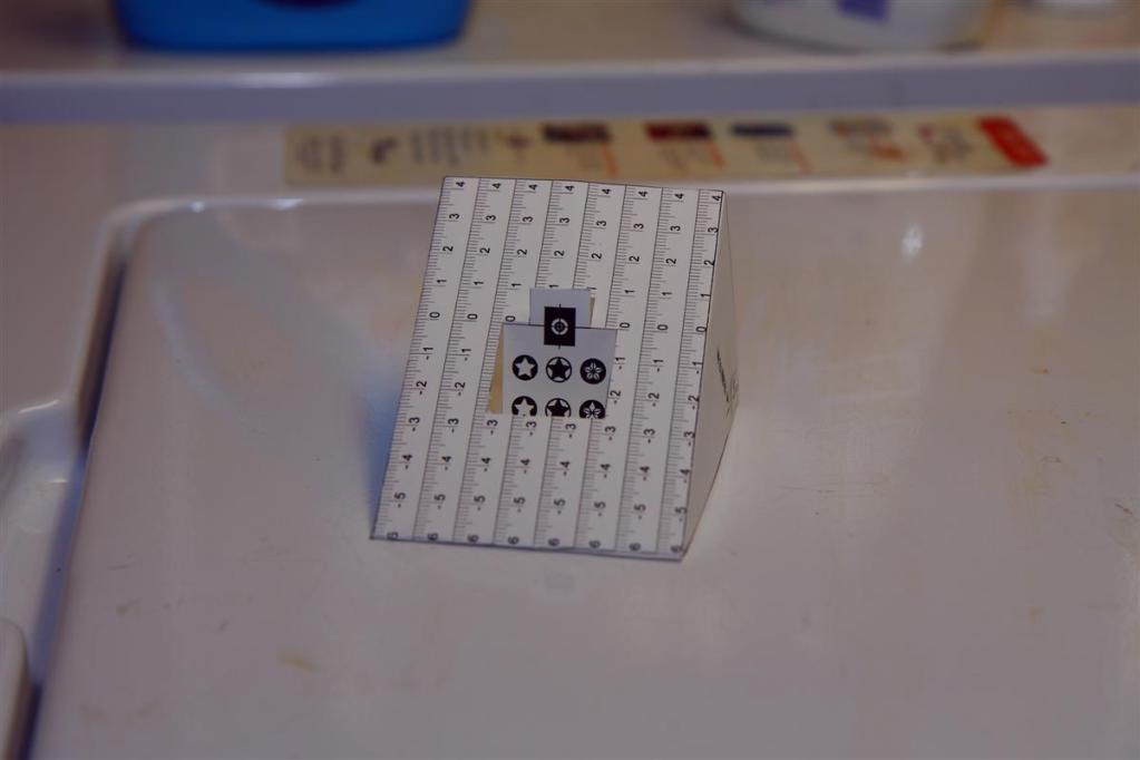

arthon Skrevet 15. mars 2010 Skrevet 15. mars 2010 (endret) Her er et "verktøy" som man kan bygge selv for dem som synes LensAlign blir i dyreste laget. Er også et enkel og billig verktøy som det kan henvises til hver gang det kommer forum innlegg ala "er objektivet mitt skarpt?", hvor det ofte viser seg at skarphets testen er gjort feil enn at det viser hvor skarpt objektivet er. 2550x3300 Som alternativ så kan man bruke dette mer velkjente "focus chart" på toppen ved å skjære et lite snitt i det så fokus "mål blinken" stikker igjennom. focus21.pdf For dem som ønsker seg et ISO øppløsnings kart for forskjellige tester; ISO_12233-reschart.pdf Endret 15. mars 2010 av arthon 1

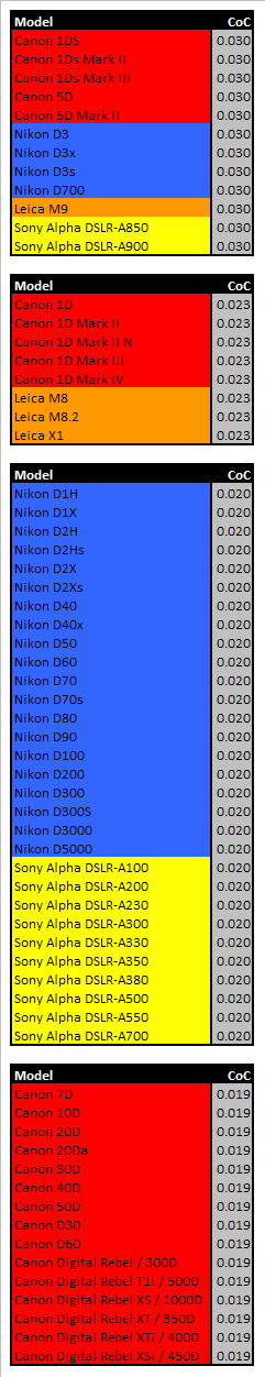

arthon Skrevet 15. mars 2010 Skrevet 15. mars 2010 (endret) Flere objektiv relaterte hjelpemidler; Når vi ønsker å ta bilder med stor dybdeskarphet så er det ofte å vanskelig å vite hvor midt punktet for det skarpe området skal legges. Dette gjelder spesielt ved landskap foto hvor man ønsker uendelig dybdeskarphet. Dette kalles Hyperfokal Distanse. Her er en link til tabeller over hyper fokale distanser for alle brennvidder og kameraer. Hyperfocal Distances Siden linker ofte blir borte eller brutt over tid så laster jeg opp pdf filene i "regular"størrelse. (finnes også større i linken) Hyperfocal Distance CoC 0.03 Regular.pdf Hyperfocal Distance CoC 0.023 Regular.pdf Hyperfocal Distance CoC 0.02 Regular.pdf Hyperfocal Distance CoC 0.019 Regular.pdf En printet versjon av disse tabellene burde være standard innholdet i enhver landskaps fotografs sekk. Oversikt over hvilken tabell hører til hvilket kamera; Kanskje en Canon Lens kaffe mugge burde være med på langtur også? (noen norsk butikk som har tenkt å importere slike? hint hint) Endret 15. mars 2010 av arthon
arela Skrevet 16. mars 2010 Skrevet 16. mars 2010 Jeg laget den boksen du la ut tegning på arthon, men synes den er alt for liten. Ideen er dog fanget, og jeg skal lage med en større modell med det første.
arthon Skrevet 16. mars 2010 Skrevet 16. mars 2010 Hvis du printet den ut på ett A4 ark så blir den nok liten ja. Bedre å dele den opp i 3 eller 4 deler og printe hver del på hvert sitt ark. Da får man en overflate i A4 størrelse. Burde nevnt det i posten, ren forglemmelse.
