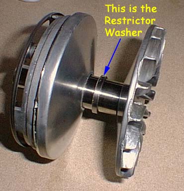

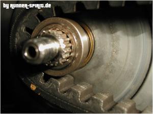

TASan Skrevet 30. august 2009 Forfatter Skrevet 30. august 2009 Den ser omtrent ut som den på det andre bildet der, men den er lilla og av en eller annen grunn av et plastaktig materiale. Skal se om jeg ikke kan få opp et bilde i morgen
