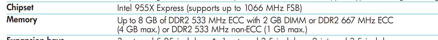

Nassuz Skrevet 26. august 2009 Skrevet 26. august 2009 (endret) Ser ut som du trenger registrert ram... Dette er ram som er spesialdesignet for server hovedkort "Normal ram" er unbuffered... Server ram er ECC...eller registrert ram som vi kaller det Her er hva jeg så på ditt hovedkort infotab: EDIT: Eksempel på registrert ram er DENNE ..dyre saker,ikke å annbefale hvis du ikke får tak i noe brukt for eksempel EDIT 2: Eller DISSE Endret 26. august 2009 av Nassuz

PerB Skrevet 27. august 2009 Skrevet 27. august 2009 (endret) I henhold til dataarket støtter maskinen både ECC og non-ECC minne. Men på non-ECC er maks minne 1GB, dermed er det i praksis bare støtte for ECC hvir ønsket ram skal være større enn !GB. Up to 8 GB of DDR2 533 MHz ECC with 2 GB DIMM or DDR2 667 MHz ECC (4 GB max.) or DDR2 533 MHz non-ECC (1 GB max.) EDIT: økt lesbarhet i sistat fra dataarket. Endret 27. august 2009 av PerB
