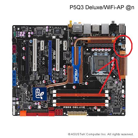

Husket og plassert avstandsskruer korrekt bak HK? 4/8pin ved CPU står i?
Takk for den du :!: funker fint nå bare og instalere Operativ system nå TUSEN takk for hjelpen!
