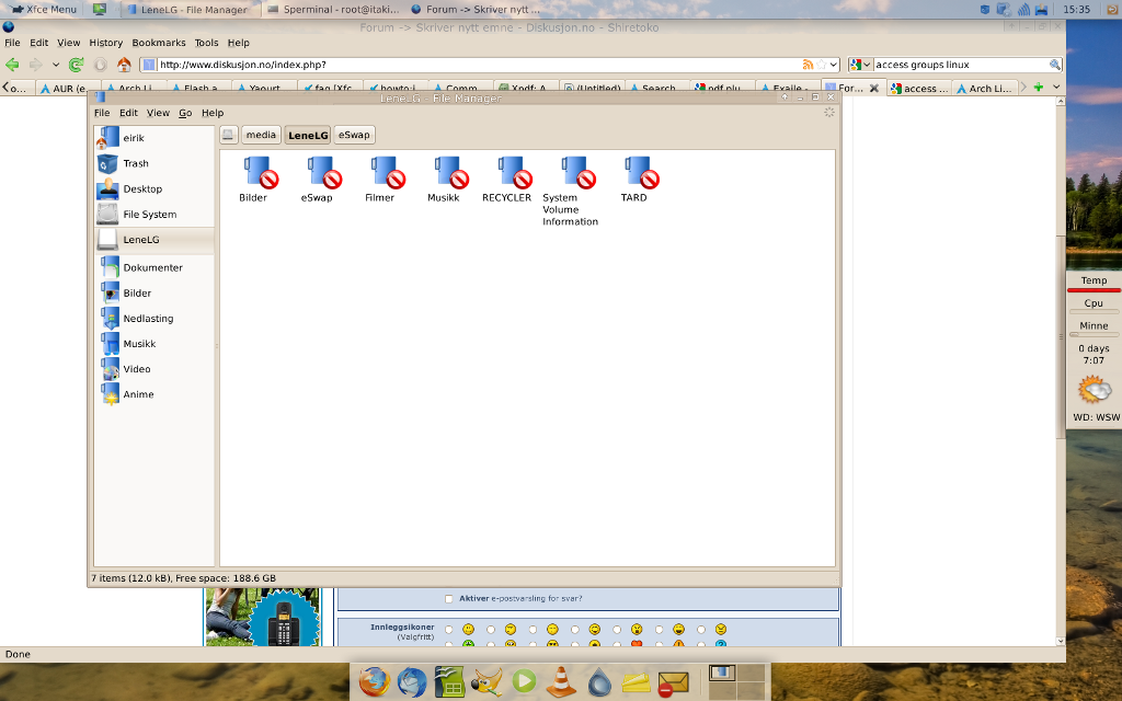

Det oppstår derimot et lite problem når jeg plugger i en ekstern HD jeg har lånt. Den vil ikke gi meg tilgangsrettigheter som vanlig bruker. root går fint, men jeg ønsker helst å unngå den omveien.
root@itakiel LeneLG]# ls -l -s -S
total 12
4 drwx------ 1 root root 4096 2009-04-29 00:16 Filmer
4 drwx------ 1 root root 4096 2009-04-29 00:22 TARD
4 drwx------ 1 root root 4096 2009-08-13 11:31 eSwap
0 drwx------ 1 root root 0 2009-04-28 23:28 Bilder
Søkte rundt på nettet og fant denne tråden, som visstnok skulle løse problemet.
http://bbs.archlinux.org/viewtopic.php?id=48317
Prøvde da å gjøre det på denne måten:
# chgrp storage /media/LeneLG
# chmod 775 /media/LeneLG
# gpasswd -a brukenavnet storage

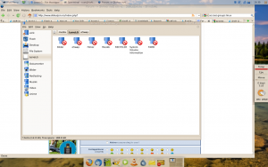

Det fungerte, fikk tilgang til LeneLG, men undermappene var fortsatt sperret.
Spørsmålet er da hvordan jeg kan sette opp tilgang til hele disken?
EDIT: Jeg fant ut hvordan man kunne kjøre thunar som root-bruker, og da var det ikke like stor krise lenger, men hadde vært kjekt å kunne få tilgang som vanlig bruker likevel.
