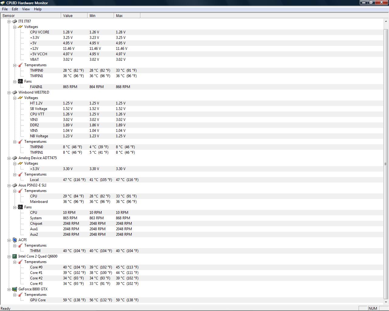

Treasure Skrevet 14. august 2009 Forfatter Skrevet 14. august 2009 (endret) Rambrikkene er identiske 2*2GB. Tror ikke det er noe feil ved de, ettersom de fungerer hver for seg, men ikke sammen. Har testet ut forskjellige kombinasjoner på hovedkortet, men ingen forskjell. Tviler også på at maskinen har noen varmeproblem. Kabinettet har gode vifter + en god prosessorvifte (ikke orginal). Støv er også renset flere ganger med støvsuger og lufttrykk på boks. Maskinen er heller ikke overklokket. Skal teste Memtest og HWmonitor. Takk for hjelpen så langt Edit: Legger ved et skjermbilde av HWmonitor: Fikk 0 error når jeg kjørte Memtest på ene rambrikken, men da jeg skulle skifte til andre brikka, så ville ikke maskinen starte skikkelig. Den kommer til Asus oppstartsiden før Windows blir loadet, men der fryser alt. Etter det, så byttet jeg tilbake til den rambrikken som fungerer. Ingen problemer ved oppstart, eller i bruk (bortsett fra spilling). Satte maskinen i ventemodus, og litt senere, så startet jeg den igjen. Da kom det en blue screen. Rakk ikke å få noe ut av den før maskinen slo seg av selv. Skal prøve med et annet par rambrikker litt senere i dag, også skal mine rambrikker testes i en annen maskin. Endret 14. august 2009 av Treasure
Applebee Skrevet 14. august 2009 Skrevet 14. august 2009 Vel, ikke noe varmt der. Vet ikke helt om det er normalt med 60c på 8800GTX, men mitt 9800gx2 ligger på rundt 70 idle, så det er nok ikke noe problem. Skal gå over 100c før PC`en din restarter seg\slår seg av..
