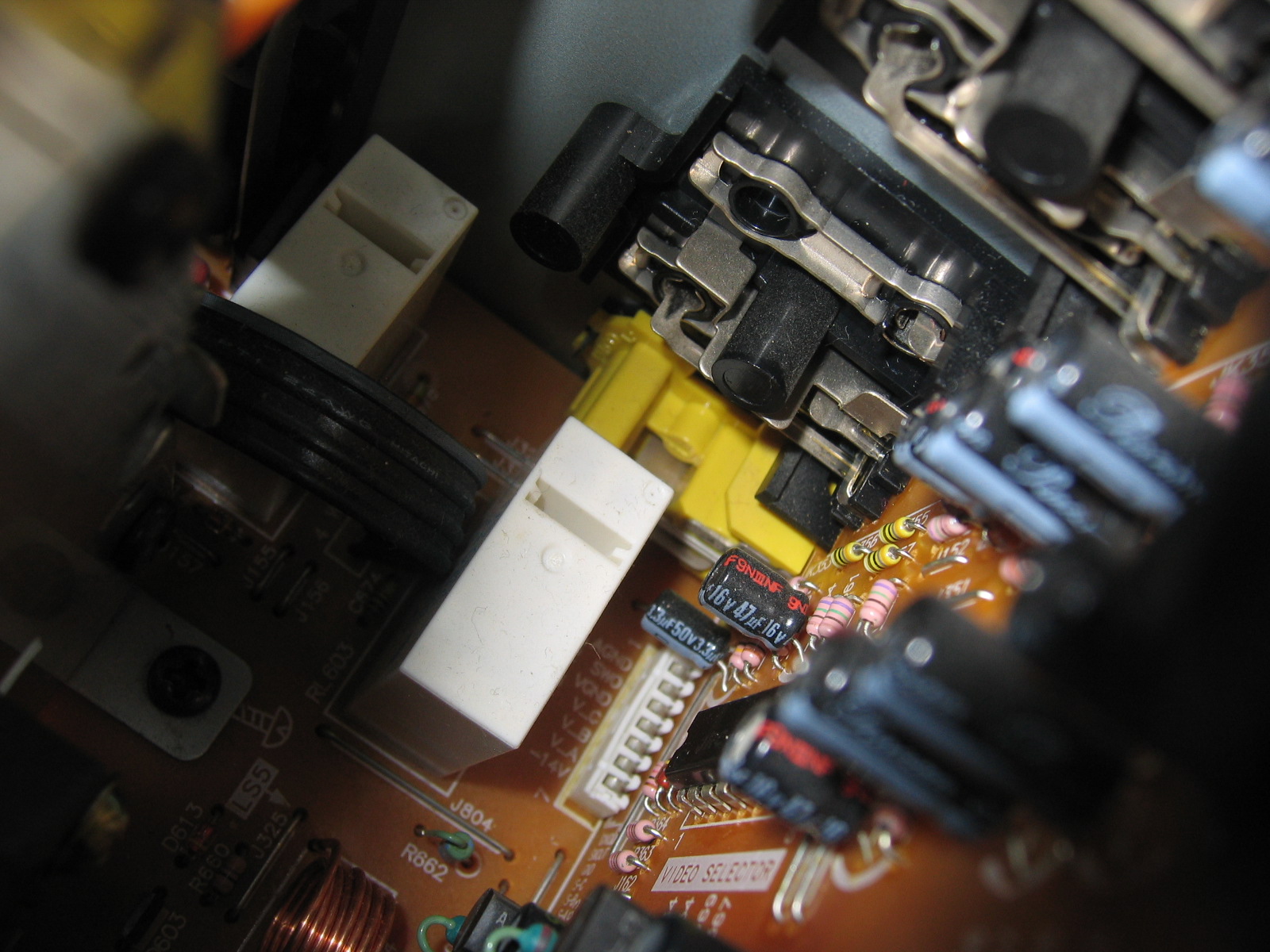

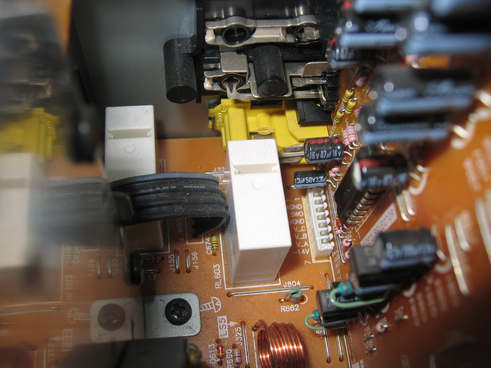

Jeg har en Mission M70as. Den er dreven av en innebygd forsterker.
Denne er koblet til en Technics SA-AX7 forsterker.
Problemer er at når jeg hører på musikk o.l. så har bassen en tendens til å koble seg ut.

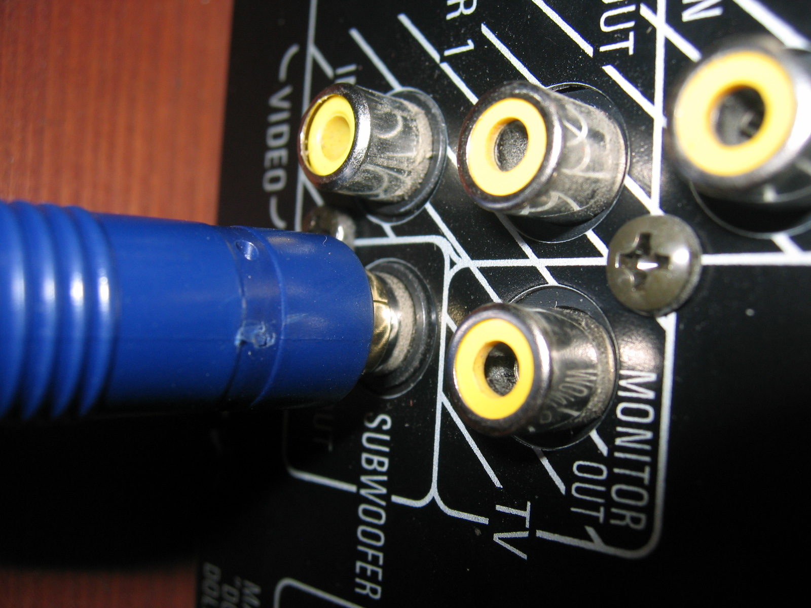

Jeg skrudde opp bassen og sjekket den innvendig, men ingen synlige skader/feil. Det samme med forsterkeren. Det eneste jeg fant ut med forsterkeren er at koblingen til bassen er litt løs. Jeg kan vrikke kabelen litt når den står tilkoblet.
Noen som har en ide om hva som er galt og hvordan det kan fikses?
Her kommer noen bilder. Er litt vanskelig å ta bilde av innsiden av koblingen, da det er ganske trangt. :p
Det er den gule koblingen inne i forsterkeren.

Prøv en annen kabel, om mulig, eventuelt så kan sikkert bøssingen byttes ut. Ganske enkel operasjon, som med en kurant bøssing vil gi et løft i lyden. Alternativet, om du vil prøve noe litt mer "hard core" er å lodde signalkabelen direkte på printet.
Billigste, om du vil gå for en quick-fix, er en elretur-stasjon. Plukk med deg en cd-spiller, eller hva som helst, dess dyrere den ser ut dess mer solid er bøssingen. Ta gjerne med deg en skrutrekker og se hva du finner. Hvis ikke har jeg noen liggende som jeg kan sende deg mot porto, alternativt så finner du noen på elfa.se, som finnes i Norge, ebay finner du MASSE på, ta en med frakt inkludert, eventuelt partsconnection eller v4tc.com.
