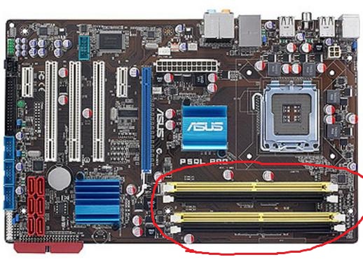

melvh Skrevet 28. juli 2009 Skrevet 28. juli 2009 (endret) Hei Slik ser min nye pc ut, før jeg bestiller vil jeg ha litt hjelp at dere ser over den og at alle komponentene passer bra sammen. Jeg skal spille, surfe på nettet og se HD videoer samt litt photoshop. Ser hovedkortet greit nok ut til kanskje litt skjermkort og litt cpu overklokking, samt går det bra med SLI senere? Trenger også at dere legger til en god DVI kabel siden jeg ikke klarte å finne dette xD Kan dere kanskje legge til en god spille mus og en relativt godt tastatur? Skal også ha et dvd drev der men blir nok bare en til rundt 200 kroner Oppsettet til pc Så har jeg et spørsmål ang rambrikker: De rambrikkene jeg kjøper kommer i 2 stykk 2 gb. Hvor setter jeg de da på hovedkortet? Iforhold til at der du setter rammen er det to gule og to svarte porter å sette de ned i. Har dette noe med dual channel å gjøre? Isåfall setter jeg de to i hver sin farge vedsiden av hverandre eller en i hver lik farge? Bilde er nedenfor. Er forresten lydkort som er integrert på hovedkortet greit nok? Har et creative x-fi som er litt støvet ned som jeg vurderer å bruke. Alt skal bestilles i dag så håper på svar fort Bestiller fra komplett siden de hadde tilbud på den skjermen der nå og jeg er fornøyd med deres 1 dag sendinger Endret 28. juli 2009 av melvh
War Skrevet 28. juli 2009 Skrevet 28. juli 2009 Hva vil du ha tilbakemelding på? Delene passer i kontaktene ja, om lydkortet på hovedkortet er bra eller ikke kommer vel an på bruk og krav du har. Det belaster cpu litt mer og ikke alle chipper er like gode. Med den PSU kan du aldri ha 2 skjermkort i pcen senere, men det er vel ikke aktuellt heller. De kanalene skal du ikke bry deg om med 4 brikker, de er for når du skal ha i 2 brikker og/eller 2 brikker med høy mhz/OC
melvh Skrevet 28. juli 2009 Forfatter Skrevet 28. juli 2009 Hva vil du ha tilbakemelding på? Delene passer i kontaktene ja, om lydkortet på hovedkortet er bra eller ikke kommer vel an på bruk og krav du har. Det belaster cpu litt mer og ikke alle chipper er like gode. Med den PSU kan du aldri ha 2 skjermkort i pcen senere, men det er vel ikke aktuellt heller. De kanalene skal du ikke bry deg om med 4 brikker, de er for når du skal ha i 2 brikker og/eller 2 brikker med høy mhz/OC Rammen er 2 brikker så jeg må vel bry meg om det likevel? Jeg har ikke noe særlig krav utenom at det skal høres ok bra ut. Er skeptisk til bruk av creative kortet i Windows 7 pga creative sine drivere. Det jeg vil ha svar på er om det jeg betaler for er verdt det, eller om jeg bør bytte ut noen deler til noe billigere. Om hovedkortet er et fint hovedkort om jeg skal overklokke min cpu og evt skjermkort, altså at det ikke er veldig ustabilt etc. Du sier at det vil være umulig å ha et til 275 gtx i SLI med den PSUen?
War Skrevet 28. juli 2009 Skrevet 28. juli 2009 (endret) Bruk de to svarte da. Det er ikke bare watt men ampere på 12v linjen som bestemmer det 550-600W og 40A på ett kort. 800W og 50+A for SLI. Har ingen erfaring med det hovedkortet, det får noen andre ta. Endret 28. juli 2009 av War

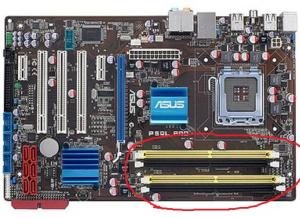

melvh Skrevet 28. juli 2009 Forfatter Skrevet 28. juli 2009 Ser for meg at denne rammen er bedre en rammen jeg valgte til oppsettet. Og de har lik pris nå samt er Logitech MX518 en god mus?
melvh Skrevet 28. juli 2009 Forfatter Skrevet 28. juli 2009 Da har jeg funnet ut det meste selv. Spiller det noen rolle om jeg setter ram brikkene i de gule portene eller svarte portene? Men PSU holder i massevis til oppsettet mitt slik som det er nå? På full load også?
Supreme P. Skrevet 28. juli 2009 Skrevet 28. juli 2009 Det med fargene står i manualen som følger med. Hos meg putta jeg bare rambrikkene i de gule slota.
melvh Skrevet 28. juli 2009 Forfatter Skrevet 28. juli 2009 Det med fargene står i manualen som følger med.Hos meg putta jeg bare rambrikkene i de gule slota. Ja alt står vel i manual samt de 12v jeg skal putte i skjermkortet xD Er leeenge siden jeg bygde pc sist. Var vel 5 år siden sist. Så jeg går fra en AMD 4000+ 64, 7800gtx, 2 gb ddr ram til det jeg kjøper nå. Blir spennende . Men hva med PSU som sagt, går greit med de komponentene jeg har nå?
melvh Skrevet 28. juli 2009 Forfatter Skrevet 28. juli 2009 Bruk de to svarte da.Det er ikke bare watt men ampere på 12v linjen som bestemmer det 550-600W og 40A på ett kort. 800W og 50+A for SLI. Har ingen erfaring med det hovedkortet, det får noen andre ta. Fælt så pms du var da Kan du kanskje anbefalle noe annet hovedkort da om det vil ha noe å si på ytelse?

Papirkurven Skrevet 28. juli 2009 Skrevet 28. juli 2009 Det med plassering av ram. Vist du har 2 ram brikker, skal du ha en på Slot 1 og den andre på slot 3. Altså, en på hver gul slot.

War Skrevet 28. juli 2009 Skrevet 28. juli 2009 Det med plassering av ram. Vist du har 2 ram brikker, skal du ha en på Slot 1 og den andre på slot 3. Altså, en på hver gul slot. Stemmer teoretisk, dette står også i manualen. På en del hovedkort kan man klokke høyere i de to sorte, men det blir neppe det store problemet her. Det kan også stå 4 slots / 2 slots OC og da er OC de svarte somregel.
