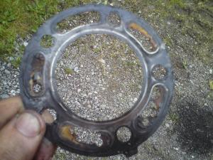

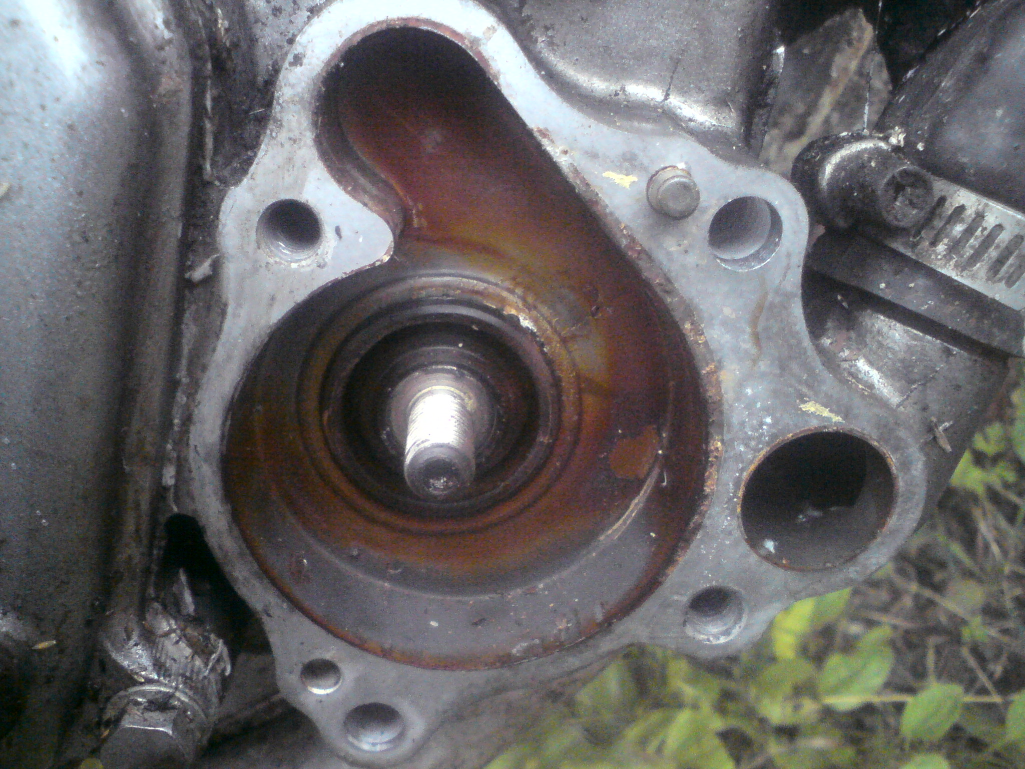

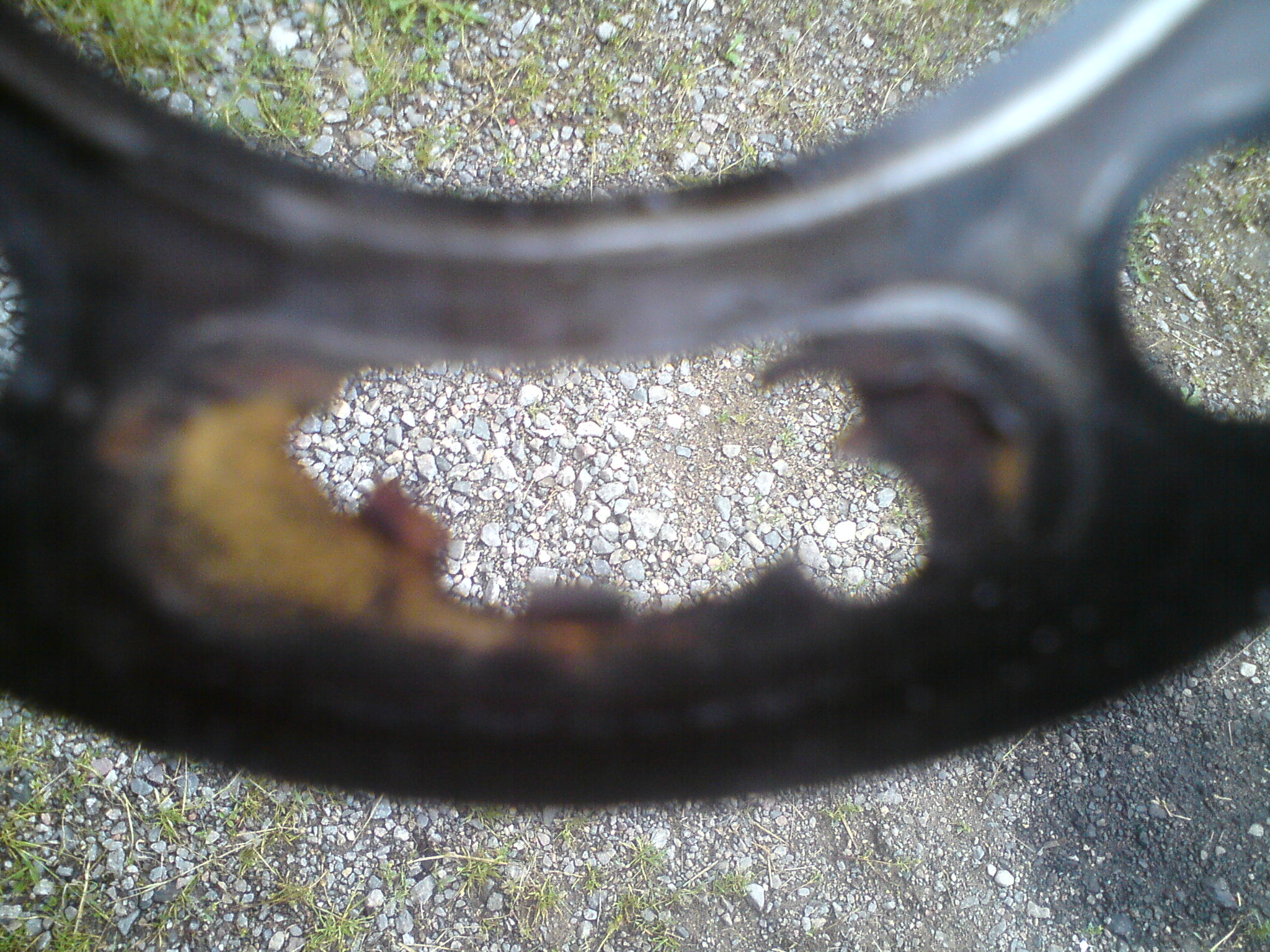

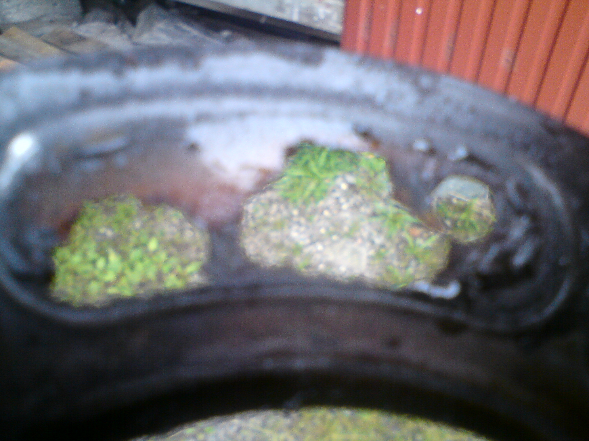

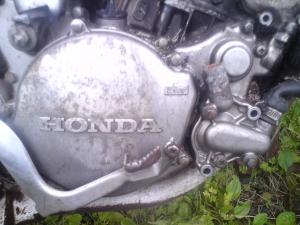

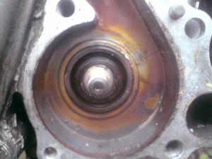

ole Skrevet 19. juli 2009 Skrevet 19. juli 2009 Hei, har akuratt kjøpt meg crossykkel (Honda cr 125 1996 mod) Oppdaget at olja var grå, så jeg byttet til ny olje og byttet kjølevæske denne gangen uten frostvæske tilsetning (uten glykol). Kjørte kanskje en times tid, da var olja helt hvit og tynnflytende. Har skrudd opp toppen og lett etter sprekker, men finner ingen. Toppakkningen virker litt rar da det ser ut som kun vannkanal til kjølevannet skal være åpen i denne pakningen, men de resterende fire kanalene virker det som pakningen har rustet opp og det har blitt hull av den grunn? Men burde det ikke gå vann igjennom alle kjølekanalene gjennom toppakkningen? Var utrolig rart siden de virket halveis åpne, de resterende fire kanalene, det virker forårsaket av korrosjon. Har lagt ved noen bilder av toppakningen. Har sjekket simmering mellom blokka og vannpumpehjulet, og der var det ikke tegn til lekkasje. Kan det lekke gjennom pakningen under selve sylinderen? Går kjølekanalene helt ned mot blokka? Virker ikke som om det er problemet heller, da jeg har prøvd og helle vann inn den rette veien med slangen fra vannpumpa og fylt opp kjølekanaler i sylinderen, og deretter prøvd og trille sykkelen i gir. Da burde det vel synke i kjølekanalene hvis bunnpakning lekker? Noe som det altså ikke gjorde. Mulig det er på grunn av at det ikke er noen trykk heller? Da den ikke ble startet. På forhånd takk for svar:)

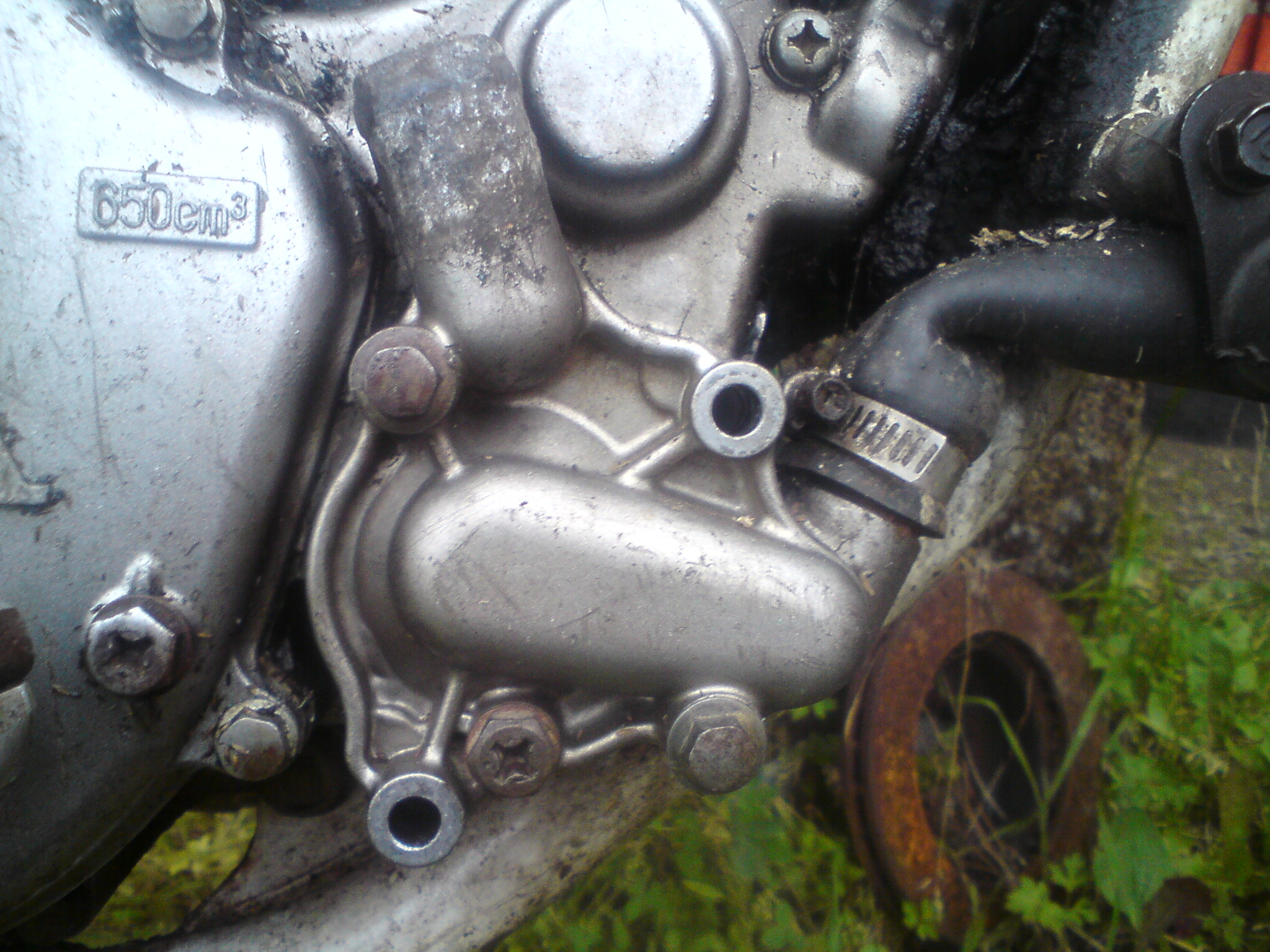

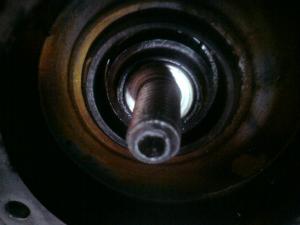

ole Skrevet 21. juli 2009 Forfatter Skrevet 21. juli 2009 Bilde av simmeringen mellom skovelhjulet (vannpumpa) og girkassa

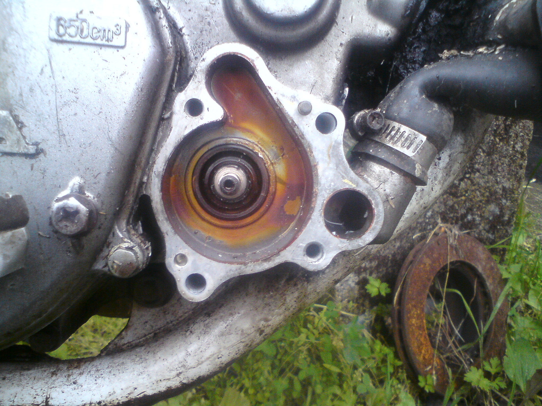

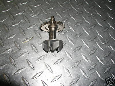

ole Skrevet 22. juli 2009 Forfatter Skrevet 22. juli 2009 Jo det stemmer. Flere bilder Kan altså skru ut clutch dekslet og vannpumpedekselet hver for seg Bildet som viser skovelhjul og drev, er fra en 02 mod. Men alt tyder på at dette er likt som min
ole Skrevet 4. august 2009 Forfatter Skrevet 4. august 2009 Byttet begge simringene mellom vannpumpe og girkasse, og nå er alt i orden igjen
