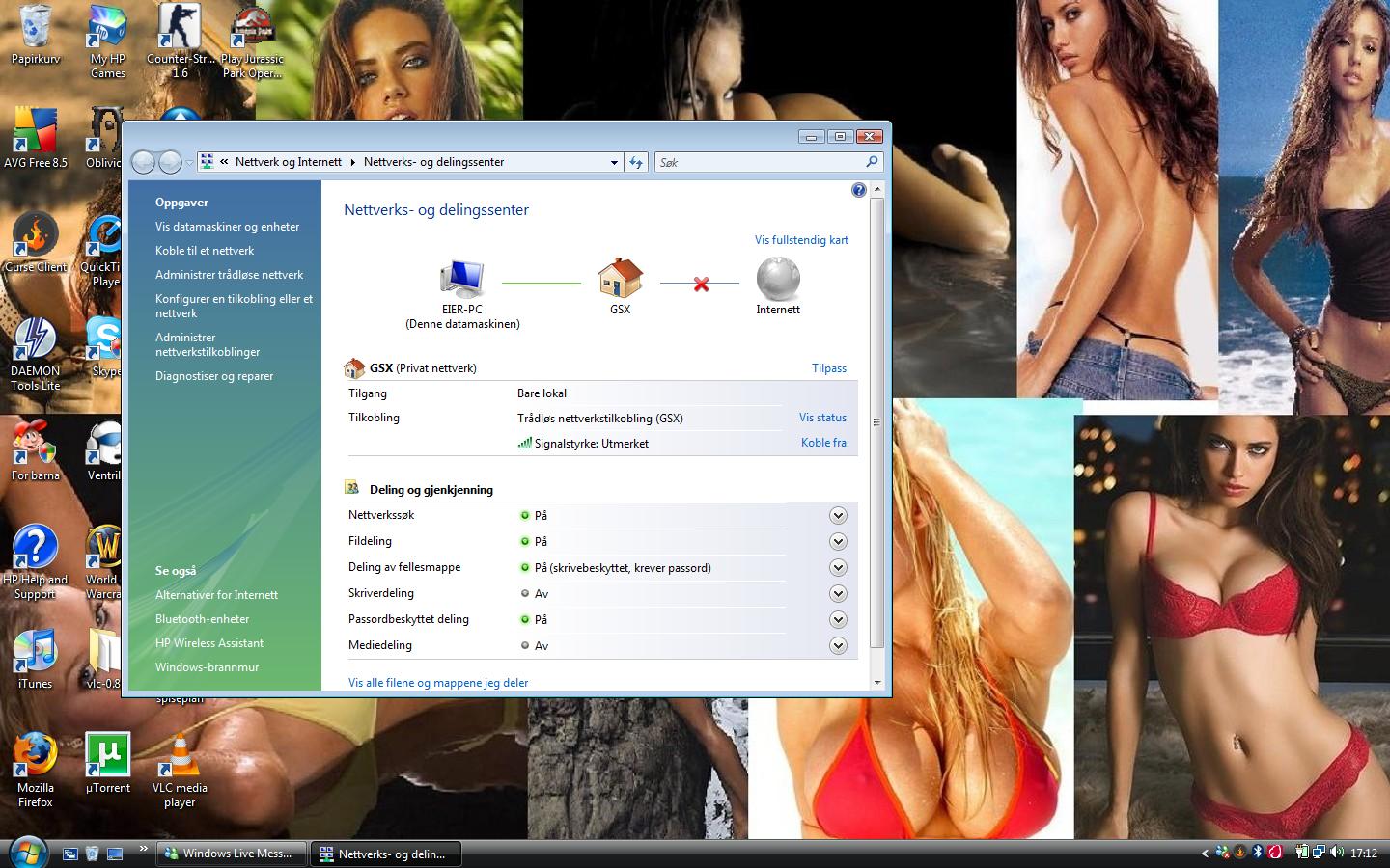

Jeg sliter litt med vår trådløse internett kobling her hjemme. Ofte faller internette sammen og virker ikkje på en liten stund evt. til vi har restartet routeren. Har forresten eit bilde av hvordan det visest når internette er nede: post-196804-1247682263_thumb.jpg slik..

Så vidt jeg vet leverer Lyse routere som står som DHCP server, og DHCP er også aktivert i Linksysen som standard. Dersom begge boksene står som DHCP servere i ulike IP ranger kan du få slike problemer.
Du må inn i oppsettet på Linksysen og slå av DHCP, men det er kanskje like lurt at faren din titter på det?
Start - Kjør - CMD
Skriv IPCONFIG og trykk ENTER
Noter IP adressen bak Standard Gateway. Dersom dette er 192.168.1.100 er dette mest sannsynlig Linksysen.
I webleseren din taster du inn IP adressen du fikk over. Hvis det er Linksysen og faren din ikke har endret passord, lar du det stå blankt i brukernavn og skriver admin som passord.
Under Network Adress Server Settings (DHCP) velger du DISABLE.
