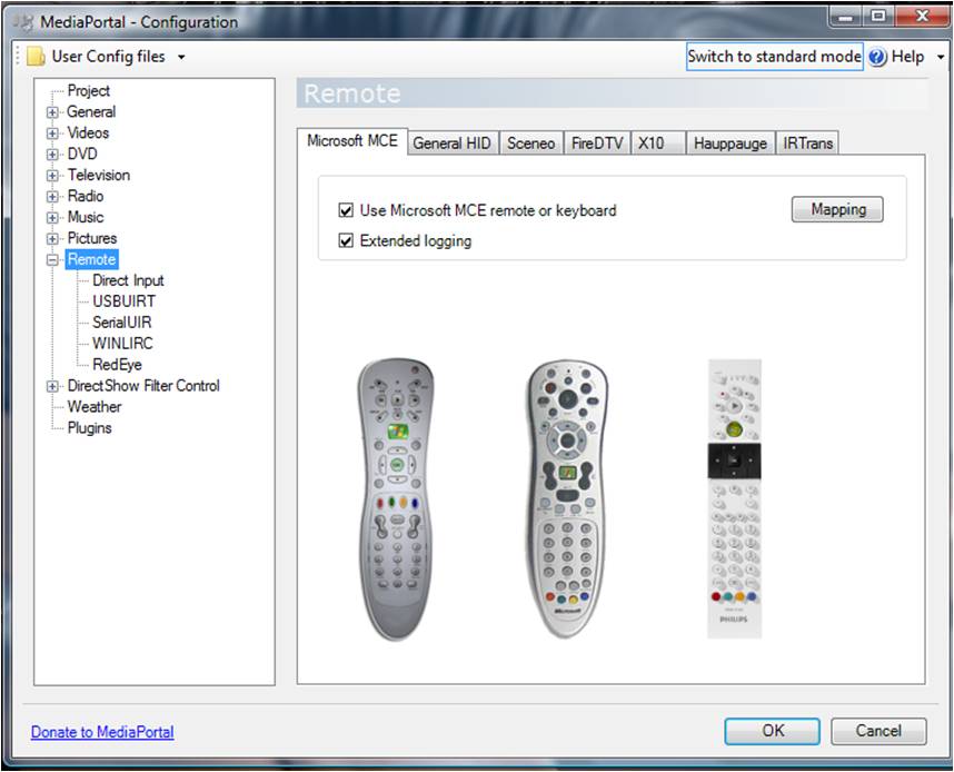

Petaaar Skrevet 17. juli 2009 Skrevet 17. juli 2009 Siden vi har startet å prate om MediaPortal her, så kan jeg jo komme med fler spørsmål. Lagt inn IR-server plugin til MP. Prøver å få min fjernkontroll til å fungere, men skjønner lite, og får ikke til noe. Bruker fjernkontrollen som fulgte med mitt Antec Fusion Remote.. bare prøv og sett den opp som en vanlig mce fjernkontroll, bør jo funke det. Eller er det i-mon de bruker i antec kabinettet ? bare test dette da
intelli-musa Skrevet 17. juli 2009 Skrevet 17. juli 2009 Er imon ja. Prøvd IR-server, men fungerer dårlig. skjønner svært lite. Satt til 4 i natt før jeg ga opp. Men får sette meg ned på forumet til MP og lese videre...
Spragleknas Skrevet 17. juli 2009 Skrevet 17. juli 2009 Hei! Mener jeg har en grei oppskrift til deg, men du må gi meg litt tid om jeg må utdype. kort fortalt: Bruk iMon software + denne: http://forum.team-mediaportal.com/mediapor...t-plugin-25755/ iMon: Det finnes en remote config fil for MediaPortal - Map tastetrykkene til knapper - Map knappene til utførelser i pluginen (bruk keyboard mappingne - krever at du kopierer keyboard.xml over i input mappa) Det hørtes komplisert ut... hadde jeg hatt tid skulle jeg mekka en guide.... er egentlig ikke så vanskelig. Finnes flere iMon tråder på MP forumet, så ...
