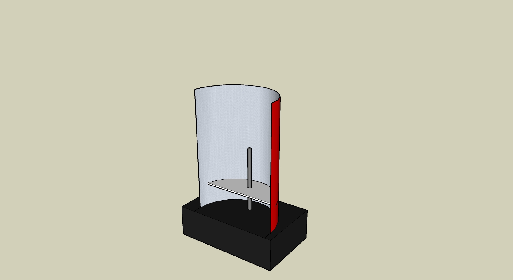

Joney Skrevet 9. juli 2009 Skrevet 9. juli 2009 (endret) Før du kjøper masse dyrt utstyr kan du prøve å lage en wifi-signal-"forsterker" bare ved hjelp av en enkel pringlesboks, isopor og litt lim. Dette har jeg prøvd selv og det forlenger wifisignalene i en rettning et godt stykke. Svart boks = router Det røde og grå = pringelsboks, kuttet opp Grå sylinder = wifiantenne hvit halvmåne = isopor, papp, det du måtte ønske. Alt du trenger å gjøre er å rette "åpningen" på pringlesboksen i den rettningen du vil ha sterkere signal. Ulempen er at du demper signalet andre veier. Kanskje ikke den beste løsninge, ikke sikkert det virker (mye som kan ha noe å si, trær, vegger osv osv). Men det er i hvertfall billig om det skulle fungere, dessuten er pringles godt;) Endret 9. juli 2009 av Joney
Lars Dongeri Oppholdsnes Skrevet 10. juli 2009 Skrevet 10. juli 2009 Det pringles-trikset er muligens tatt fra en amerikansk oppskrift. Her hjemme bør man dekke pringlesboksen med aluminiumsfolie fordi den ikke er laget av samme materiale som i USA Kan jo hoste opp en løsning her: Trådløsdongle med antenneuttak: http://www.dealextreme.com/details.dx/sku.24886 Antenne: http://www.dealextreme.com/details.dx/sku.25292 USB kabel: http://www.dealextreme.com/details.dx/sku.5873 Pigtail mellom antenne og dongle: http://cgi.ebay.com/N-male-to-RP-SMA-male-...3%3A1|294%3A200
Joney Skrevet 10. juli 2009 Skrevet 10. juli 2009 (endret) Det pringles-trikset er muligens tatt fra en amerikansk oppskrift. Her hjemme bør man dekke pringlesboksen med aluminiumsfolie fordi den ikke er laget av samme materiale som i USA .... Mye mulig, fant en guide etter litt surfing for noen måneder siden, etter lignedne problem. Fungerte greit, men er sikkert ingen ulempe å dekke til med aluminiumsfolie:) Endret 10. juli 2009 av Joney
