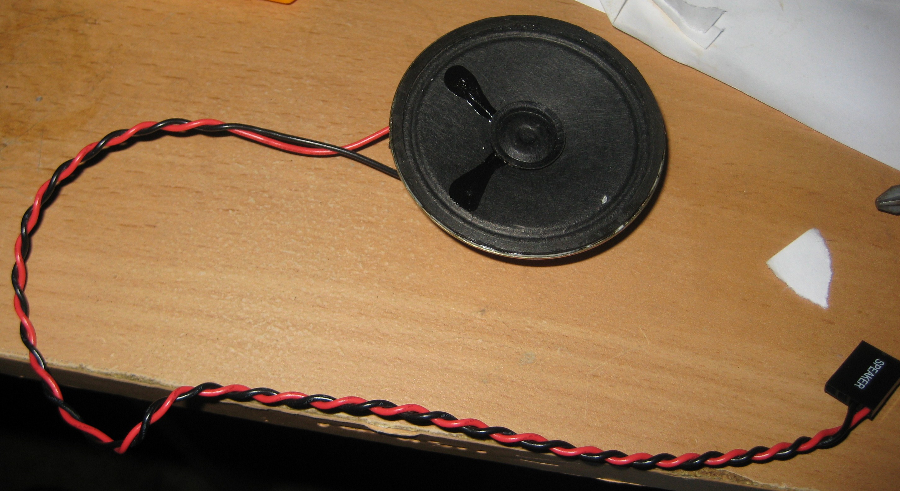

Ram's Skrevet 6. juli 2009 Forfatter Skrevet 6. juli 2009 (endret) Fikk tak i en speaker nå, men får ingen lyd. Ledningene var tilkoblet på pinne 1 og 4, fikk ingen lyd byttet til 1 og 2 men heller ingen lyd da heller. Kan noen adde meg på msn? ramma_2pac at hotmail.com Endret 6. juli 2009 av Ram's
Stigma Skrevet 6. juli 2009 Skrevet 6. juli 2009 (endret) i og med at dette skjedde etter lynnedslag så er det jo all grunn til å tro at noe kan være gåent... Jeg ville annbfalt at du tar ut alle deler som ikke er absolutt nødvendig for å starte opp (hovedkort, 1 stikke RAM, skjermkort og CPU) og så tar en CMOS reset. Om du heller ikke får oppstart da så er det ikke så lett å feilsøke videre med mindre du har ekstra test-deler å feilsøke med. PS: Ikke lurt å skirve den hele epostadressen din på et åpent forum. Slike eposter harvestes av spam-spiders, så om du ligger adressen din åpent ut slik så kan du forvente å få økende mengder spam og annen junkmail. Du kan skrive dne slik i stedet : ramma_2pac_at_hotmail.com -Stigma Endret 6. juli 2009 av Stigma

ask99 Skrevet 7. juli 2009 Skrevet 7. juli 2009 (endret) Det går litt fort i svingan her Kan starte med System warning speaker,det var pin 1 og 4 som var rett,mener du skulle fått lyd uansett om du snudde på + og -,høytaleren hadde bare slått feil vei. Dette er mest sannsynlig en lynskade,og jeg kan ikke se du har målt psu som er veldig utsatt ved spennings topper i nettet,eller prøvd en annen psu.Du trenger ikke jumpstarte,fordi psu starter. Prøvde du den andre PCIe 2.0 x16 sloten til gpu? Prøvde du clear cmos noen gang,når du byttet på forskjellig hardware? Jeg så også at du flyttet på hardware,med spenning på hk,noe du aldri skal gjøre.Det skal være helt spennings løst(psu avslått),og vente ca 10s,før du rører noe,helst fjerne nettverks kabel også! Endret 7. juli 2009 av ask99

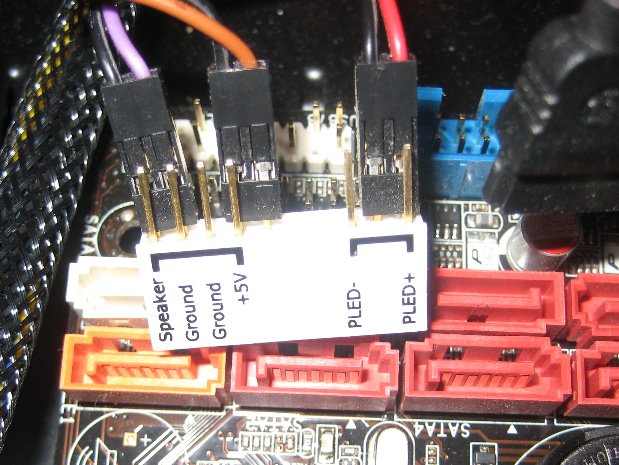

Ram's Skrevet 7. juli 2009 Forfatter Skrevet 7. juli 2009 (endret) Når jeg kobler til denne speakeren, skal jeg bruke denne hvite duppeditten som er på bilde? HK'et har en egen plass for buzzer som du ser på bildet helt nede til venstre. Har målt alle utganger fra PSU, fant ut at alle "kurser" gir riktig spenning. Edit: Prøvde den andre slottet for PCI også, ingenting. Vifta på skjermkortet går på fullt på HD4890, men på Hd4770 går den først på fullt så lavere, som den gjorde før(ingen bilde på denne heller). Har prøvd CMOS clear flere ganger uten hell. Endret 7. juli 2009 av Ram's
ask99 Skrevet 7. juli 2009 Skrevet 7. juli 2009 (endret) Om du bruker den eller ikke spiller ingen rolle,den er der for å gjøre tilkoblinger lettere,den fungerer bare som en skjøteledning,med skrift på! Ok,så du har målt psu,kunne ikke se det i tidligere poster,hva med det andre jeg spurte om? Edit.ser du tilføyde det,da er det bare 2 ting igjen,cpu eller hk,men psu burde vært spennings målt med last.Vet at det kan være vanskelig,kanskje 12V bil pærer på 60-100W kunne vært brukt på gul og svart. P=UxI 100w pære/12V= 8.3 Amper på rail(kurs) Endret 7. juli 2009 av ask99
Ram's Skrevet 7. juli 2009 Forfatter Skrevet 7. juli 2009 (endret) Skal pinnene på speakeren være tilkoblet på "speaker" og "+5V" ?? Får ingen lyd, prøvde å bytte pinnene også, skjer ingenting. Ok, har noen pærer i garasjen som jeg kan sjekke. Skal jeg bare bruke kursen som går til skjermkortet da eller teste alle? Endret 7. juli 2009 av Ram's
ask99 Skrevet 7. juli 2009 Skrevet 7. juli 2009 (endret) Det er ikke bestandig man får lyd,da mine ram brikker røyk,var det helt stilt i warning speaker,men hadde et lite LCD display som sa "DET RAM" Ja dem skal være på "speaker" og "+5V",men nu må jeg stikke av noen timer! Test alle 12V kurser med last! Endret 7. juli 2009 av ask99
