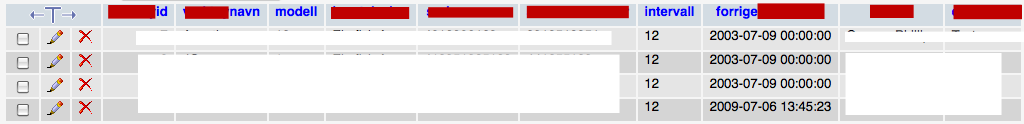

4588pkdkrikue5c Skrevet 6. juli 2009 Forfatter Skrevet 6. juli 2009 (endret) Har ikkje så utruleg lyst å poste heile databasen her, men datoen eg sett inn vart laga av NOW(); kommandoen når innlegget vart posta.. Kva treng du vite egentleg så kan eg kome med det. Redigert: Sjå vedlegg. Viser tabellen. Endret 6. juli 2009 av steffenz
LoS Skrevet 6. juli 2009 Skrevet 6. juli 2009 (endret) Det fungerer jo, hadde bare glemt en parantes. SELECT DATEDIFF(DATE_ADD(NOW(), INTERVAL intervall MONTH), NOW()) AS expires FROM tid Og hvis du vil bruke datoen i databasen for når det ble lagt til så bruker du bare SELECT DATEDIFF(DATE_ADD(forrige, INTERVAL intervall MONTH), NOW()) AS expires FROM tid Endret 6. juli 2009 av LoS
4588pkdkrikue5c Skrevet 6. juli 2009 Forfatter Skrevet 6. juli 2009 (endret) Det står framleis -1823 dager.. Det kan jo ikkje stemme då intervallet skal vere 12 månader frå idag (då måtte eg jo fått 356?) Kva kan vere galt? Datoen i databasen (forrige) fekk eg generert frå koden NOW(); til SQL. Redigert: Det var berre ein feil i syntaksen på dei tidligare tilagte innlegga i databasen. No fungerer det optimalt. Takk for hjelpa, eg ante verkeleg ikkje at MySQL kunne teke seg av slike matematiske operasjonar. Mykje enklare enn i PHP. Endret 6. juli 2009 av steffenz
