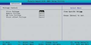

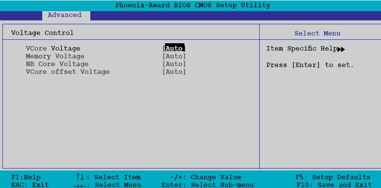

War Skrevet 3. juli 2009 Skrevet 3. juli 2009 Sleng i den brikken som fungerer. Boot opp og trykk del så du kommer inn i bios. Let ettet denne teksten. Rammen setter du min så høyt som den gamle rammen skal ham kan sette litt høyere (momory) NB volt setter du også noen hakk høyere en det den står på. Evt post verdiene de står på her.
Gjest Slettet+9871234 Skrevet 3. juli 2009 Skrevet 3. juli 2009 På dei nye RAM-brikkene så stod det 2,1V så eg sat Memory Voltage først på 2,08V, og då var maskinen slik som eg fortalde, så sat eg memory voltage på 2,17V og då laga maskinen ein samanhengjande ulelyd. Reknar med noko er gale Alle dei andre står fortset på Auto, sidan eg veit ikkje kva dei skal vere på.

Pastafarian Skrevet 4. juli 2009 Skrevet 4. juli 2009 Ville: 1. Oppdatert til nyeste bios, er kommet hele 16 stykker, muligheten for at en av fixene dreier seg om minnekompabilitet er stor. 2. Gått inn i bios og gitt minnebrikkene 2,1V 3. Slått av maskinen 4. Montert begge brikkene i rett slott 5. Krysset fingrene og trykket power knappen
Gjest Slettet+9871234 Skrevet 5. juli 2009 Skrevet 5. juli 2009 Installerte det nyaste BIOS-et, og prøvde å setje inn brikkene utan å få til. Eg sette ikkje volten opp til 2,1 V do. Eg må berre spørje; Det er fire spor til å setje inn RAM-en, der to og to er farga og sette opp slik: Gul, blå, gul, blå. Eg har sett brikkene i dei gule spora til no, men blei plutseleg litt utrygg på meg sjølv. Er det rett?
