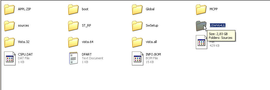

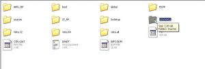

wiberos Skrevet 30. juni 2009 Del Skrevet 30. juni 2009 Du har vel ordnet med det viktiste her du. HK. Om disken må byttes eller hva er ikke så viktig. Men siden du nevner programer, jeg tok å monterte HP recovery jeg har laste ned. Se hvor mye Vista image er, og se hvor mye er på SoftwareSetup. Det er greit nok, man kan installere mye mer enn det på egen vilje med å laste ned freeware eller kjøpe. Men hvorfor i all verden kan ikke all det følge med i en DVD plate? og ha kun Vista image i recovery? Da tenker på at recovery av systemet kunne finne sted litt annerledes enn i dag, og da tenker på å helst ha en application som går å fjerner alt fra den C:, slik du opplever at det fungerer, med å bruke wipe. ikke rart at folk klager. Lenke til kommentar https://www.diskusjon.no/topic/1126919-f%C3%A5r-ikke-starta-windows-noe-mulighet-til-%C3%A5-kopiere-backup-partisjonen/#findComment-14000171
