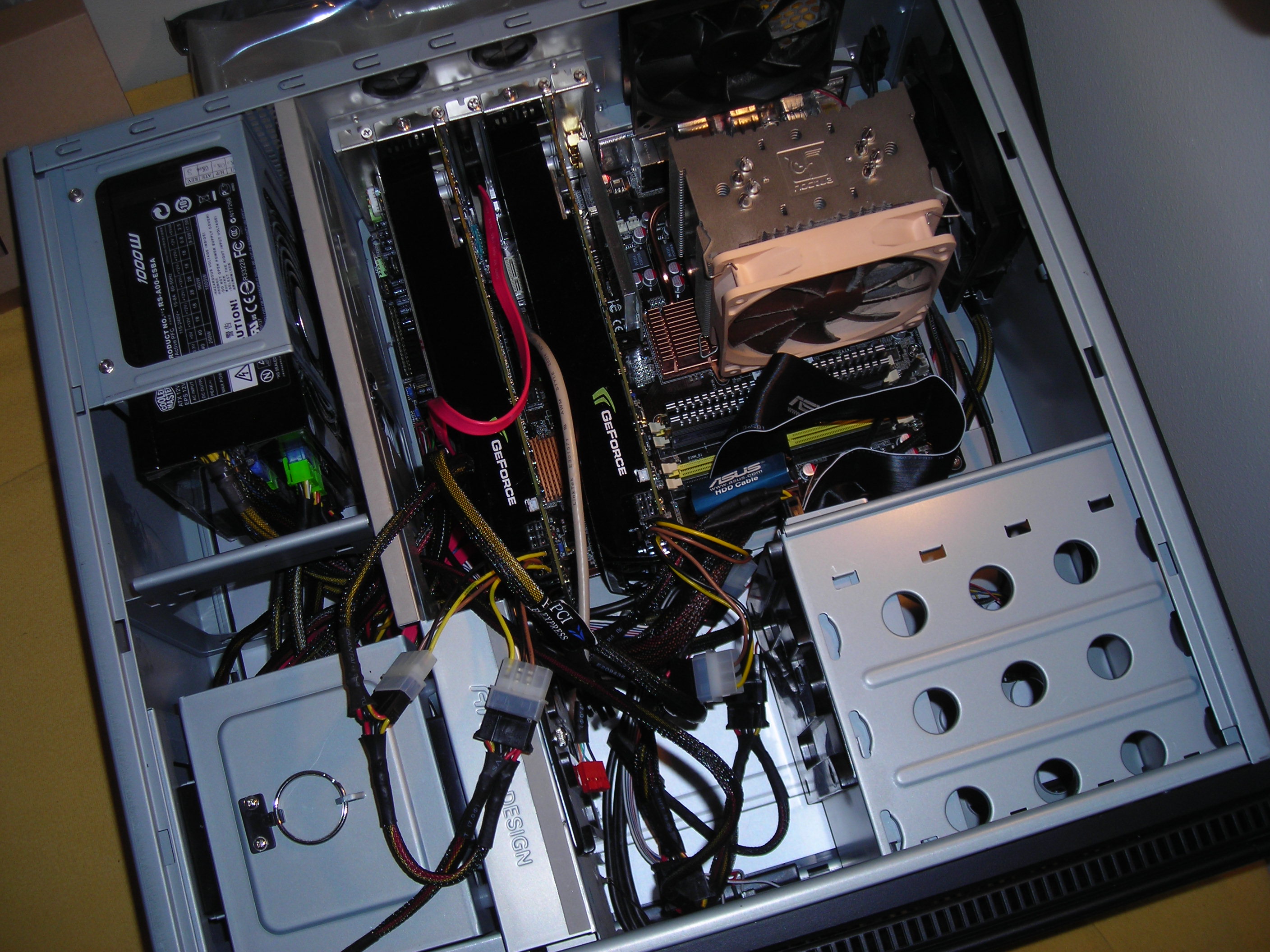

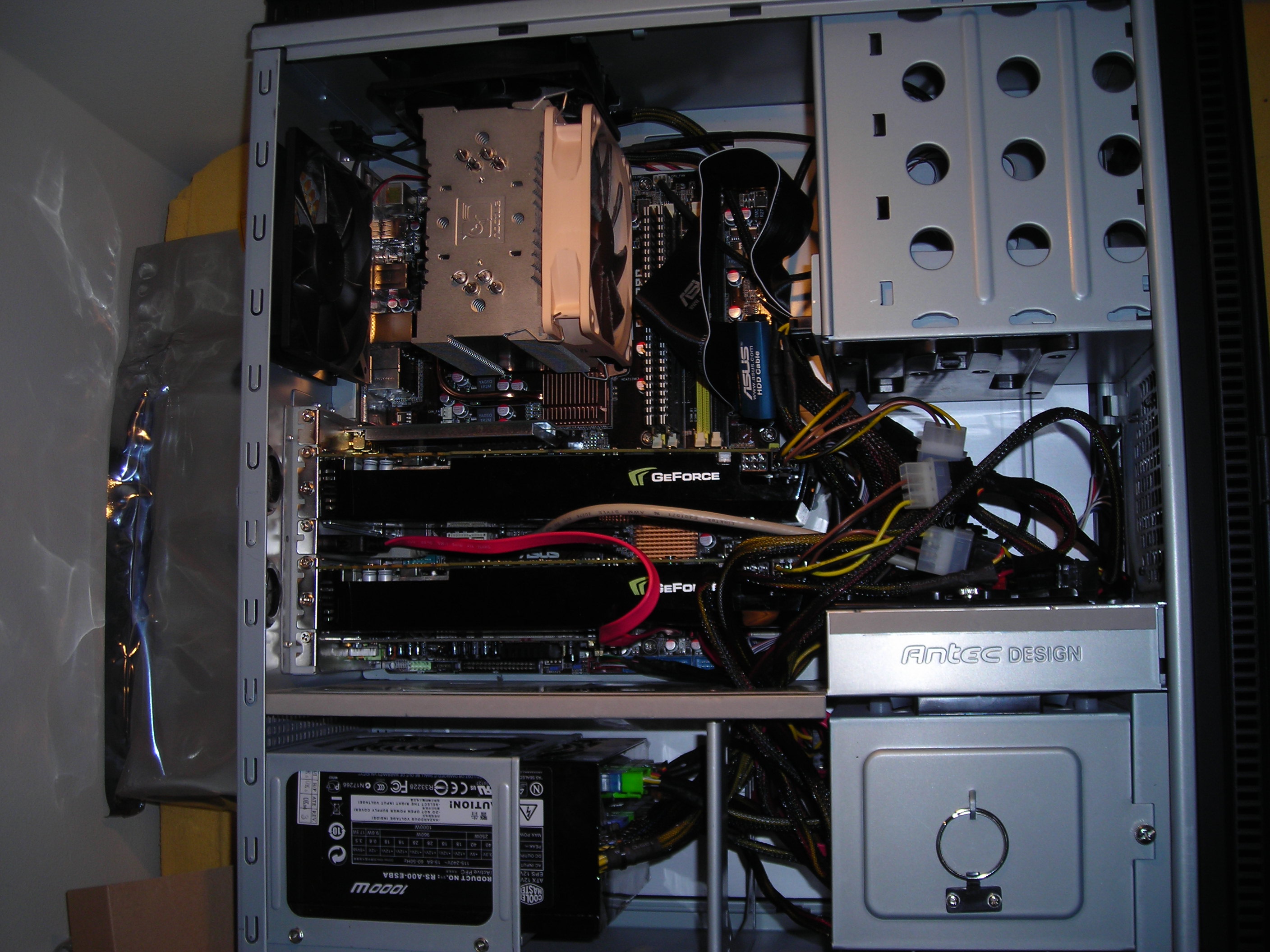

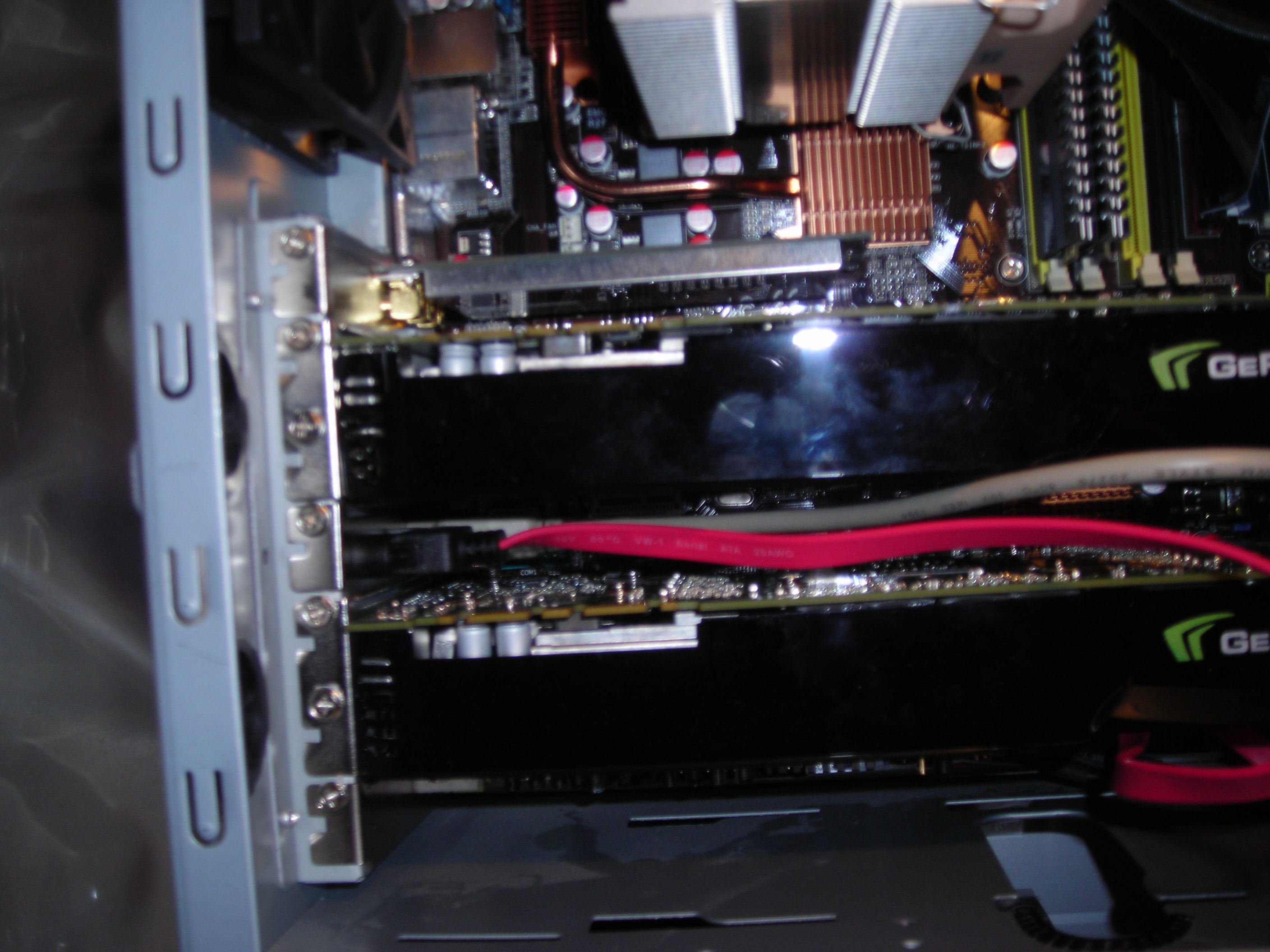

Men jeg har ikke SLI-kabel, så det må jeg få kjøpt en dag. Men tenkte jeg skulle prøve PC'en med to kort likevel, har lest at det skal gå greit uten SLI-kabel også (?). Men jeg får nå ikke noe bilde. PC'en starter opp og går, men skjermen er svart...

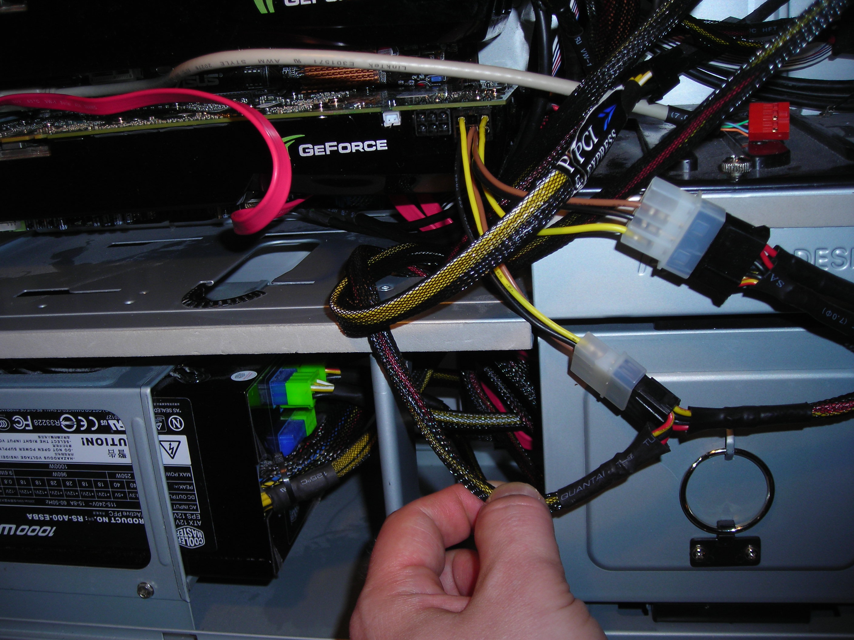

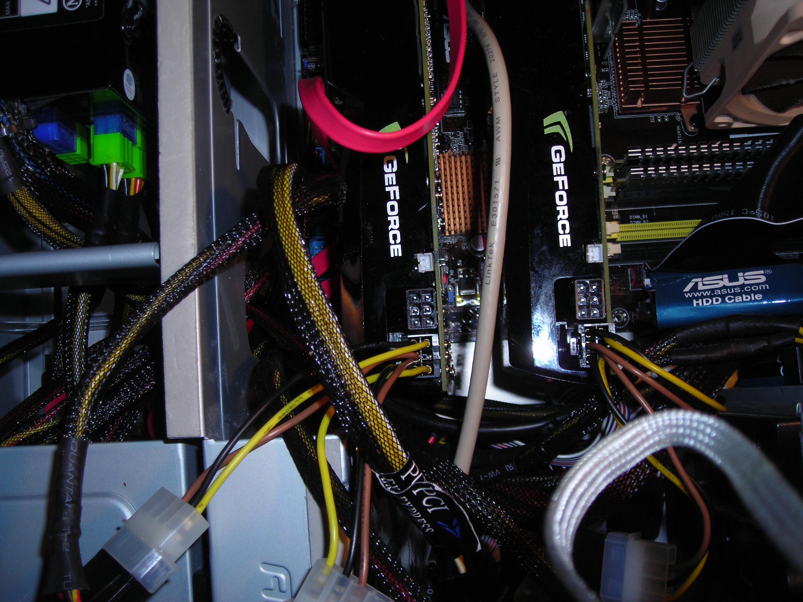

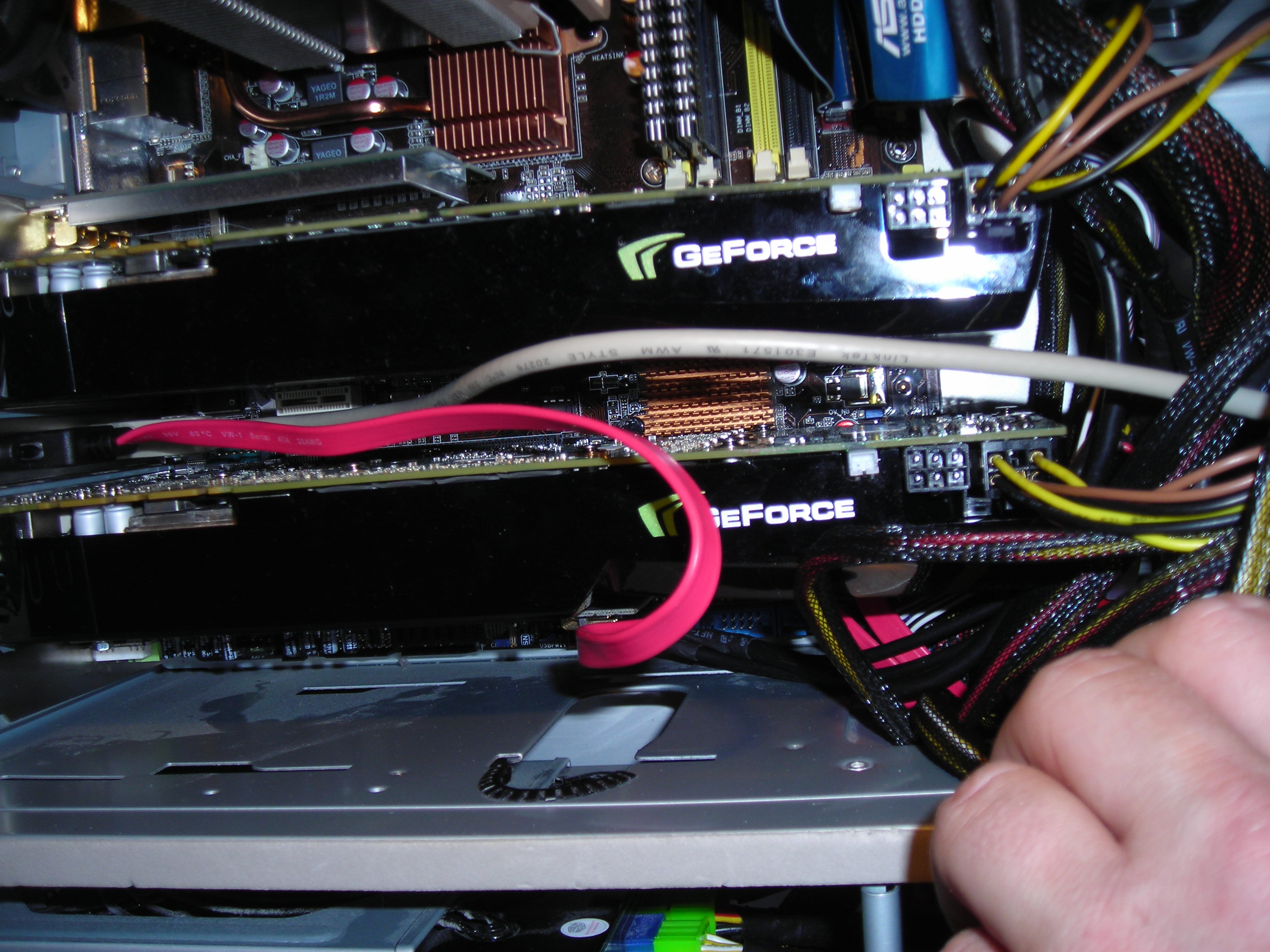

Jeg er egentlig ikke helt sikker på hvilke kabler som skal puttes hvor, det var endel enklere på 8800gts kortet jeg hadde før xD. Det er f.eks to 6pins utganger på hver av kortene, skal begge brukes?? Og skal jeg koble dem til 6pins inngang i strømforsyningen, eller 5 pins'en? Er det som har noen bilder eller forklaringer på hvike kabler som skal hvor som har erfaringer med lignende specs?

Du skal ha 2 x 6 pins strøm på hver av dem.
Du må også ha en sli bridge for å få disse til å jobbe i sammen.
Det siste er ikke riktig. Men du må koble 6-pins strøm i alle kontaktene.

Yes. 2x2 PCI-E strømkontakter MÅ du ha ellers får de ikke nok strøm. Fulgte med en lapp i min boks som det sto dette på.

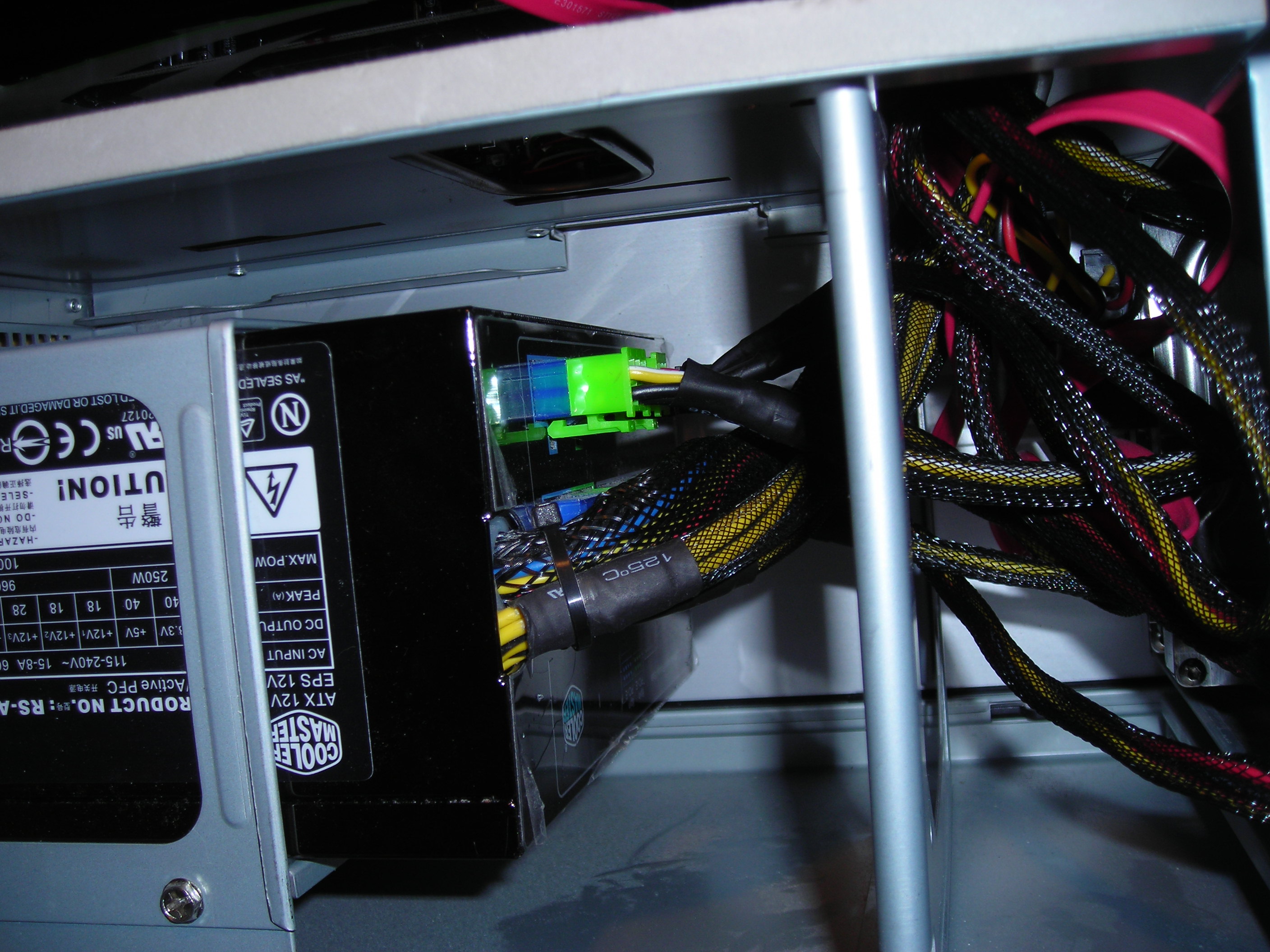

Jeg mistenker at den fem-pins koblingen din er feilpunktet (jeg kan ikke komme på noen kontakter siden pentium 2 var nytt som bruker en fem-pins kontakt).
Kjøp med deg et par molex-pci-express strømadaptere: http://www.netshop.no/aspx/produkt/prdinfo...spx?plid=107306
Om du ikke har nok molex-kontakter så fungerer de fint med molex-splittere.

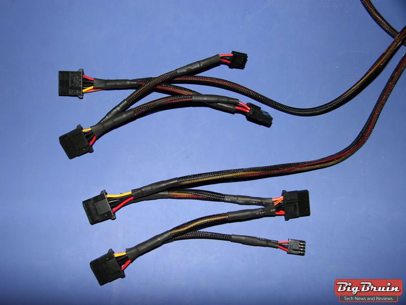

Uh de kablene der fulgte med skjermkortene. Men skjønner ikke helt hvorfor jeg skal bruke dem og ikke bruke 6-pins som er like i begge ender, sslik at en kobler direkte i PSU, uten å måtte spleise..? Utfra det jeg har skjønt nå skal jo GPUen kobles i "PCI-E 6 Pin" uansett?

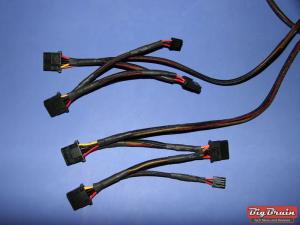

Uansett, jeg brukte jo de molexkablene, men det var da jeg brukte 5pins, eller dvs 4pins er det visst (det er 5 hull men 4 pins xD) som det står her; http://www.bigbruin.com/2008/cmpro1000_3 (som vist på bildet under), fra molex til PSU. Men det er visst floppykabler xD
Da er det muligens det som gjorde at det kortsluttet et sted..
PSU'en er kjøpt i januar, men det er muligens en litt gammel modell da. http://www.coolermaster.com/products/produ...=22&id=2519
