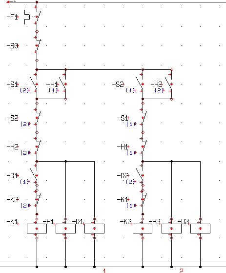

haavardgj Skrevet 18. juni 2009 Skrevet 18. juni 2009 du kan jo prøve noe sånt =) noe jeg raskt tegnet opp... hvis det skal være automatikk med i bildet går det an å endre brytere etc... NB!!! jeg glemte å legge til forrigling på kontaktorene, samt at det kan være nødvendig å ha en ekstern kontaktor til holdekontakt, med tidsforsinkerblokk på toppen
scubadoo Skrevet 18. juni 2009 Forfatter Skrevet 18. juni 2009 du kan jo prøve noe sånt =) noe jeg raskt tegnet opp... hvis det skal være automatikk med i bildet går det an å endre brytere etc... NB!!! jeg glemte å legge til forrigling på kontaktorene, samt at det kan være nødvendig å ha en ekstern kontaktor til holdekontakt, med tidsforsinkerblokk på toppen Trur du den her kan virke? Synes den ser logisk og fin ut. Dette er bare selve automatisk tidstyrt vekselvender styring

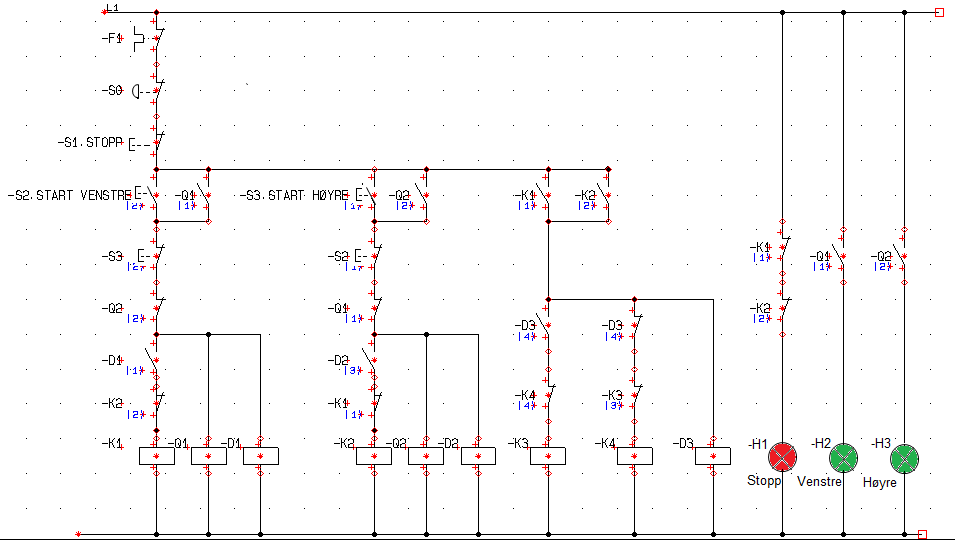

scubadoo Skrevet 18. juni 2009 Forfatter Skrevet 18. juni 2009 du kan jo prøve noe sånt =) noe jeg raskt tegnet opp... hvis det skal være automatikk med i bildet går det an å endre brytere etc... NB!!! jeg glemte å legge til forrigling på kontaktorene, samt at det kan være nødvendig å ha en ekstern kontaktor til holdekontakt, med tidsforsinkerblokk på toppen Trur du den her kan virke? Synes den ser logisk og fin ut. Dette er bare selve automatisk tidstyrt vekselvender styring Å her er det ferdige skjemaet med automatisk stjerne trekant vender med automatisk tidstyrt dreieretningsvender
scubadoo Skrevet 19. juni 2009 Forfatter Skrevet 19. juni 2009 Se gjerne over å kom gjerne med forslag dersom noe kan gjøres annerledes
haavardgj Skrevet 21. juni 2009 Skrevet 21. juni 2009 må si at det ser greit ut, men jeg sliter litt med å forstå hva -D og -K er til, -Q og -K kan være kontaktorer men hva er -D til? ellers kan jeg si at det er vanlig med annerledes rekkefølge på lysene (pirking): venstre - stopp - høyre
scubadoo Skrevet 23. juni 2009 Forfatter Skrevet 23. juni 2009 må si at det ser greit ut, men jeg sliter litt med å forstå hva -D og -K er til, -Q og -K kan være kontaktorer men hva er -D til? ellers kan jeg si at det er vanlig med annerledes rekkefølge på lysene (pirking): venstre - stopp - høyre D1 og D2 er forsinka inn tidsrele Q1 og Q2 er hjelperele K1 og K2 er kontaktor Kretsen virka, ska enda implementere forsinka ut så e den komplett må si man har lært mye den her uka. Hadde ikke vært borti motorstyring før æ fikk utdelt fagprøven
Enko Skrevet 29. november 2009 Skrevet 29. november 2009 (endret) Kan du legge ut det ferdige styre og hovedstrømskjema som du kom frem til? Har en lignende oppgave her ser du, og vil gjerne sammenligne;) Og siden du spørr etter tips; 1. Sett på strømveinummer;P 2. Sett beskrivelsen av stømveiene over strøveiene, ikke i dem, så blir det mer ryddig for deg x) Og egentlig, etter dagens standarer er ikke styrestrømskjemaet ditt korrekt. Nå heter det Q for kontaktorer og K for relèer;) Hehe, men det er da bare småplukk Xp Hvordan gikk det forresten? Endret 29. november 2009 av Enko
Sopps Skrevet 1. desember 2009 Skrevet 1. desember 2009 Kan du legge ut det ferdige styre og hovedstrømskjema som du kom frem til? Har en lignende oppgave her ser du, og vil gjerne sammenligne;) Og siden du spørr etter tips; 1. Sett på strømveinummer;P 2. Sett beskrivelsen av stømveiene over strøveiene, ikke i dem, så blir det mer ryddig for deg x) Og egentlig, etter dagens standarer er ikke styrestrømskjemaet ditt korrekt. Nå heter det Q for kontaktorer og K for relèer;) Hehe, men det er da bare småplukk Xp Hvordan gikk det forresten? det er forsatt K for kontaktor. Q brukes av noen for kontaktor, men tidsrele manrkes med en firkanta stjerne eller firkanta svart blokk ved kontaktoren på skjema.
