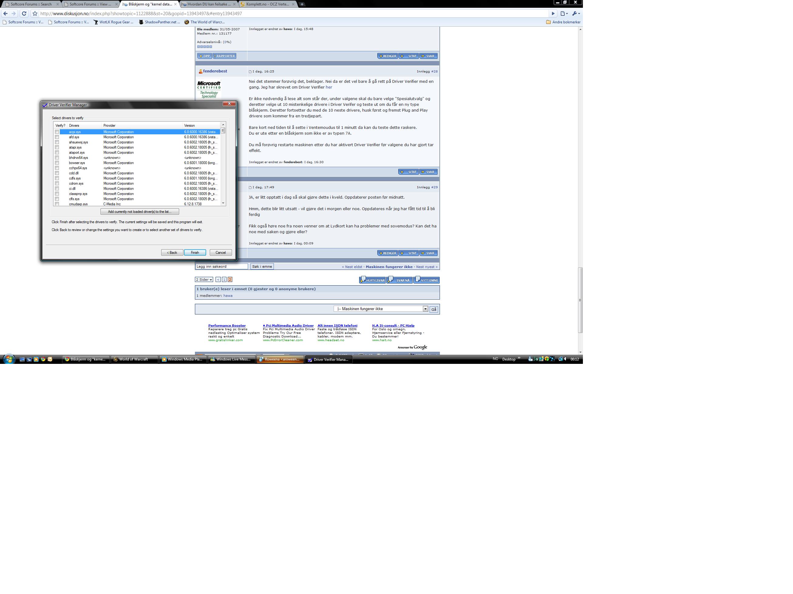

fenderebest Skrevet 18. juni 2009 Skrevet 18. juni 2009 (endret) Nei det stemmer forøvrig det, beklager. Nei da er det vel bare å gå rett på Driver Verifier med en gang. Jeg har skrevet om Driver Verifier her Er ikke nødvendig å lese alt som står der, under valgene skal du bare velge "Spesialutvalg" og deretter velge ut 10 mistenkelige drivere i Driver Verifer og teste ut om du får en ny type blåskjerm. Deretter fortsetter du med de 10 neste drivere, husk først og fremst Plug and Play drivere som kommer fra en tredjepart. Bare kort ned tiden til å sette i Ventemoudus til 1 minutt da kan du teste dette raskere. Du er ute etter en blåskjerm som ikke er av typen 7A. Du må forøvrig restarte maskinen etter du har aktivert Driver Verifier før valgene du har gjort tar effekt. Endret 18. juni 2009 av fenderebest
hawa Skrevet 18. juni 2009 Forfatter Skrevet 18. juni 2009 (endret) JA, er litt opptatt i dag så skal gjøre dette i kveld. Oppdaterer posten før midnatt. Hmm, dette blir litt utsatt - vil gjøre det i morgen eller noe. Oppdateres når jeg har fått tid til å bli ferdig Fikk også høre noe fra noen venner om at Lydkort kan ha problemer med sovemodus? Kan det ha noe med saken og gjøre eller? Kom til denne delen hvor jeg ble litt redd for å trykke noe feil. Hva skal jeg egentlig gjøre her? Endret 18. juni 2009 av hawa
