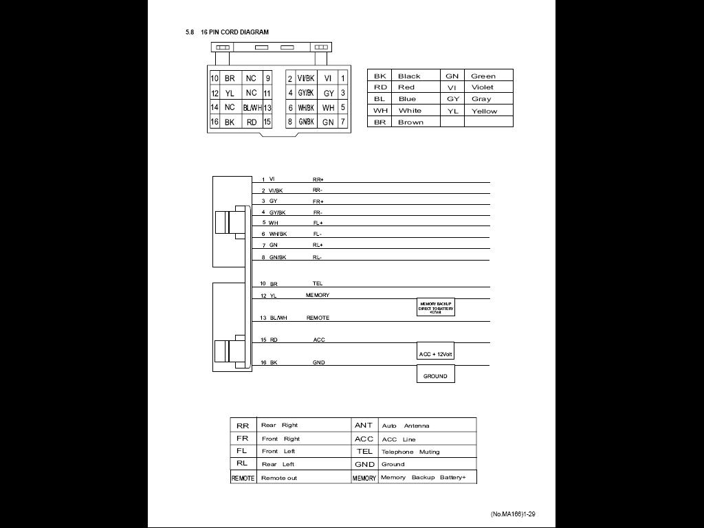

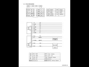

cossiemk1 Skrevet 16. juni 2009 Skrevet 16. juni 2009 Det virker som du har en feil i suben din en plass ja, mulig noe kommer innat hverandre der en plass... Men du HAR remote ut fra spilleren, på plass 13 i pluggen, og den skal være blå/hvit
helgers0t Skrevet 16. juni 2009 Forfatter Skrevet 16. juni 2009 Det virker som du har en feil i suben din en plass ja, mulig noe kommer innat hverandre der en plass... Men du HAR remote ut fra spilleren, på plass 13 i pluggen, og den skal være blå/hvit Finner ikke noe REM kabel, så jeg skal vel i teorien ha det, men er den er ikke der.. Stikker innom thorsov imorra og forlanger en ny en, siden det virker som om suben er defekt =/ Hjertelig takk for hjelpen gutta
