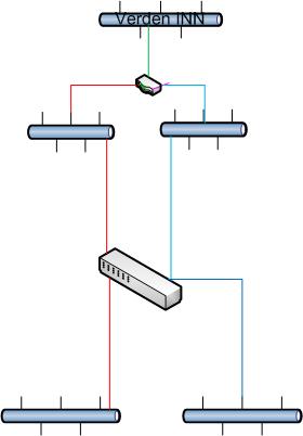

Lucas Skrevet 10. juni 2009 Forfatter Skrevet 10. juni 2009 (endret) Tror ikke jeg skjønner helt hvordan jeg skal få dette til å fungere.. Her er en illustrasjon av det jeg ser. verden kommer inn fra router konfiguert med VLAN100 og VLAN200 Det går videre der ifra en kabel fra hvert vlan til switchen hvor de deles videre i VLAN 100 og VLAN 200 Blå er VLAN100 og rød er VLAN200 Det skal være internett på begge nett - men de skal oppføre seg som om de er seperate nett - dvs. man skal ikke kunne kommunisere inn i bedrifts nettet fra VLAN200 er løsningen jeg har illustret her da korrekt ? eller må jeg konfigurere som du sier sperre all trafikk mellom nettene på ruter ? Endret 10. juni 2009 av Lucas

Lucas Skrevet 10. juni 2009 Forfatter Skrevet 10. juni 2009 Oppsett med trådløst er ja, løst. Ang. dette med VLAN, er det en løsning som kan fungere som følgende? Verden inn -> Ruter med 2 VLAN -> VLAN 100 ut til bedrift -> VLAN 200 ut til trådløst Vil disse 2 nettene kunne kommunisere ? hvis internett porten står i begge vlanene, men sperrer for trafikk mellom vlanene ? Finnes dette ?
Superslask Skrevet 10. juni 2009 Skrevet 10. juni 2009 Dette må vel være en IKT fagprøve, men den så da kanskje litt avansert ut for det? De forventer vel ikke at man skal kunne VLAN og aksesslister der, spesielt nå som det er endret til mer eller mindre ren support? Men uansett, dette kan vel løses på mange måter. Men først et par spørsmål: Skal dette implementeres i et faktisk sted, altså stilles det krav til utstyret du skal sette opp (trengs det spesielle interfaces for å terminere WAN f.eks.), er det løsninger der nå som det må taes hensyn til, pris etc. Skal du bare ha en ren ny løsning uten andre bekymringer ville jeg bare satt opp en billig Cisco router, satt 2 interfaces på den i forskjellige nett og satt en aksessliste på hver av de som sperrer for trafikk ut og inn fra nettene, og en enkel statisk rute mot internet. Selve konfigurasjonen av routeren er det null stress å få hjelp med her, så det er bare å spørre. Skulle ikke være noe problem med eventuell NATing, remote administrasjon, DHCP, skalering, you name it med en slik løsning.
