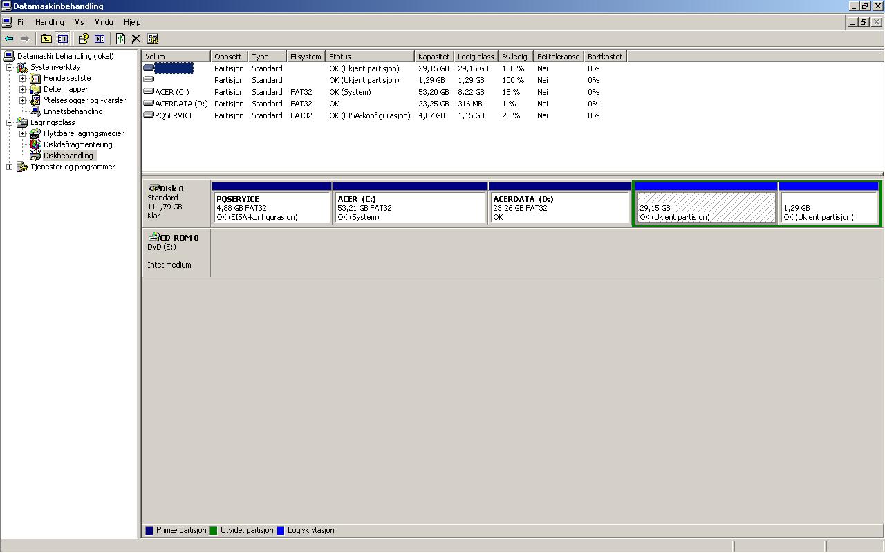

rlidal Skrevet 8. juni 2009 Skrevet 8. juni 2009 Då skal Ubuntu bort, og det var ikkje så lett som ein skulle håpe på. Men uansett, vedlagt er ein skjermdump av partisjonane mine. Og her er det to stykk som ikkje har noko namn. Eg veit jo at den største av dei to (29 GB) er hovedpartisjonen min for Ubuntu, men kva med den andre? Og etter dette treng eg berre å boote med ein XP-CD og følgje diverse instruksjonar som ein finn på nett?
oj88 Skrevet 8. juni 2009 Skrevet 8. juni 2009 Den andre er trolig swap-partisjonen din. Burde trygt kunne slettes.
cmyrland Skrevet 8. juni 2009 Skrevet 8. juni 2009 Regner med at det er swap-partisjonen som er på 1,3 GB. Hvorfor vil du fjerne Ubuntu?

jonnor Skrevet 8. juni 2009 Skrevet 8. juni 2009 (endret) Ubuntu/GNOME er sannsynligvis noe av det tregeste du får innen GNU/Linux, bare så du vet det. Du må ha en XP cd som har verktøyet FIXMBR. Det kan godt være at de to diskene du ikke er ekte/vanlige innstalsjonscd'er og dermed ikke har det. Er jo bare å boote for å sjekke det. Endret 8. juni 2009 av jonnor
