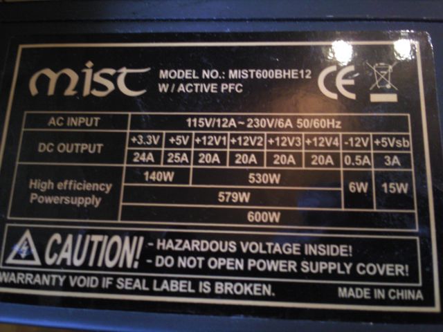

007CD Skrevet 5. juni 2009 Skrevet 5. juni 2009 Hvilken PSU er det du har nå da? Det er det første spørsmålet du må svare på. Om du ikke vet, følg strømkabelen fra veggen inn i boksen og legg gjerne opp ett bilde her av den klistrelappen som sitter på den boksen hvor strømkabelen går inn.
stuttbokså Skrevet 6. juni 2009 Forfatter Skrevet 6. juni 2009 Hvilken PSU er det du har nå da? Det er det første spørsmålet du må svare på. Om du ikke vet, følg strømkabelen fra veggen inn i boksen og legg gjerne opp ett bilde her av den klistrelappen som sitter på den boksen hvor strømkabelen går inn. Her følger bilde av PSU. Det jeg ikke får til å stemme er at det gamle skjermkortet heller ikke fungerer nå?
007CD Skrevet 6. juni 2009 Skrevet 6. juni 2009 Den der skal funke bra den, muligens kan den pipe litt som sagt, med det skal være alt når du legger litt last på skjermkortet. Uansett, kontaktene du skal koble til 4870X2'n er 2x: http://www.techpowerup.com/reviews/PC_Powe...images/pcie.jpg PCI-E 8 pin og en PCI-E 6 pin, disse er bakerst på skjermkortet. Om du mangler disse i den modulære pakken din, så selger Netshop disse, anbefaler da å kjøpe 8 pins varianten siden disse kan gjøres om til 6 pin ved behov ved å bøye bort den kontaktspissen du ser på bildet.
