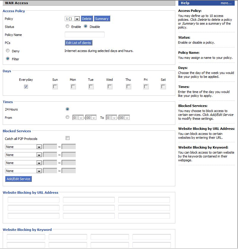

Howard_ Skrevet 3. juni 2009 Skrevet 3. juni 2009 (endret) Hei, skaff deg en ruter med dd-wrt f.eks Linksys WRT-54GL. Med dd-wrt kan du bestemme ulike tidspunkt for tilgang for hver enkelt pc. Blokkerer msn, ulike p2p programmer, torrent og bestemte sider. Veldig effektivt og lett å sette opp, ganske rimelig løsning også. Legger ved ett skjermbilde av menyen Endret 3. juni 2009 av Howard_

Howard_ Skrevet 3. juni 2009 Skrevet 3. juni 2009 Takker for svar! Hvordan rent praktisk kobler jeg denne opp mot mitt fibermodem/router? Stig Det er bare å koble fibermodem til wan på ruter og dereter koble pc'ene på ruter med kabel eller trådløst. Hver pc har sin unike mac adresse som du kan bruke til å lage regler som bestemmer hva barna kan bruke nettet til. Mulig ruter må stå i bridge modus. Se her for mer info. Er ikke vanskelig å sette opp egentlig. Viktig å huske å instalere micro dd-wrt først, så kan du legge inn standard etter det. Men det er bare å bruke dette forumet for spørsmål,mange som har slike rutere og god erfaring med de.
