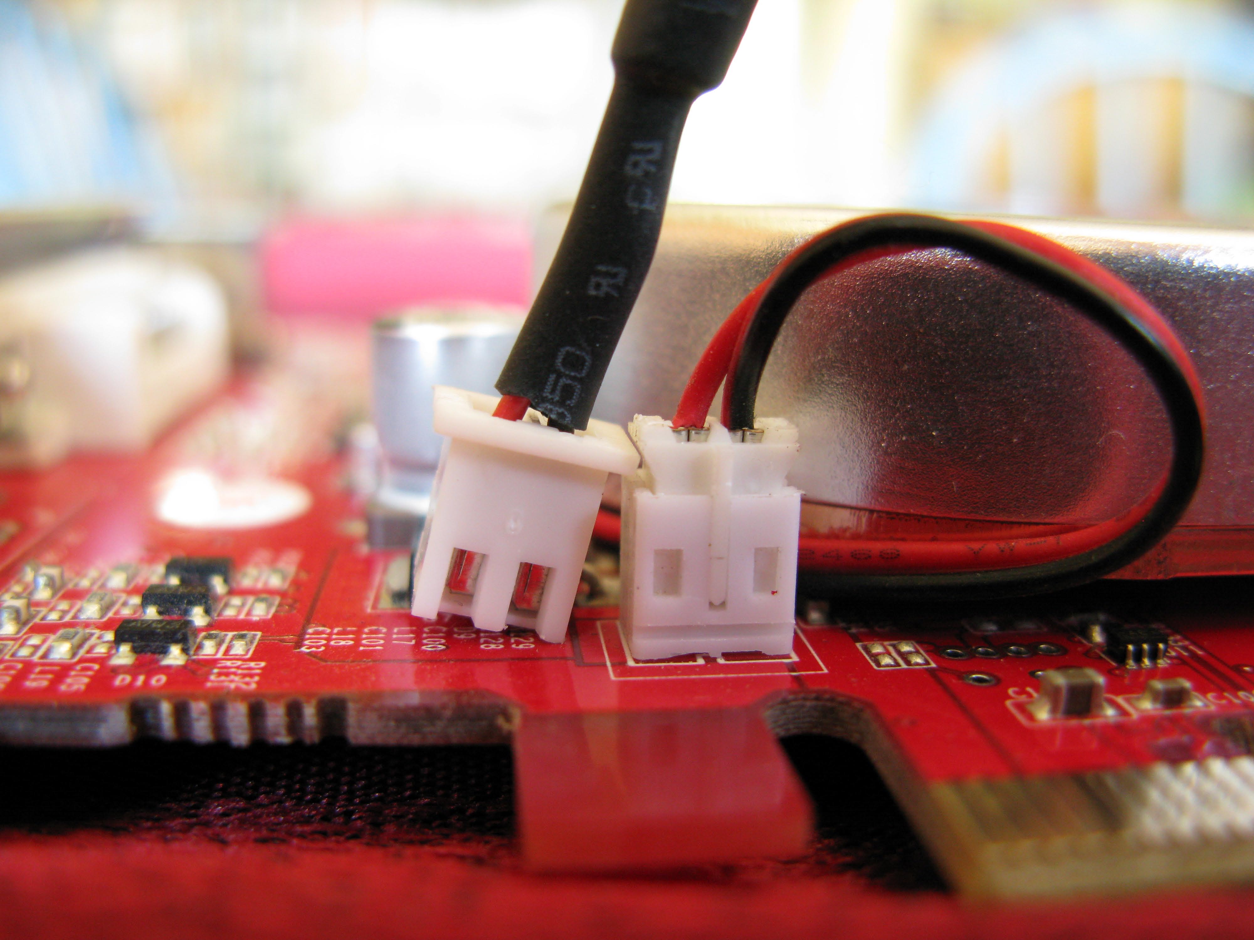

Vifta på Gainward GeForce 6600GT er begynt å bråke. Jeg har skaffet meg Arctic cooling Silencer NV 6 men får problemer ved første trinn. Hvordan tar man ut strømkontakten til originalvifta på kortet? Kjenner noen til en instruksjon med bilder?
Årsaken til bråket er nok skade på vifta-ødelagt kulelager. Det enkleste hadde vært å skifte bare vifta. Går det an? Hvor får man i så fall en 40mm vifte?
Det burde ikke være noe problem å ta ut strøm kontakten på original viften. Hvis det er dette kortet du har, er det bare å dra ut den lille hvite kontakten som sitter i nedre forkant av viften.

Man vet jo av og til ikke om dristighet fører til sukksess eller ruin. I veilederen til Silencer NV 6 står det noe om å bruke en nål for å løse ut mothaken når strømkontakten skal fjernes. Jeg fant ingen mothake så jeg var redd for å slite løs hele sokkelen fra kortet. Nå viser det seg at det var nettopp det som skulle gjøres, heldigvis satt de to små pinnene fast i kortet.
Så viser det seg at en av kjøleribbene sitter på skrå slik at den kolliderer med Silenceren, det er bare snakk om 2 mm. Det betyr bare at jeg må til med snekkerverktøy og file litt på plastikkenpost-95402-1243774724_thumb.jpg
