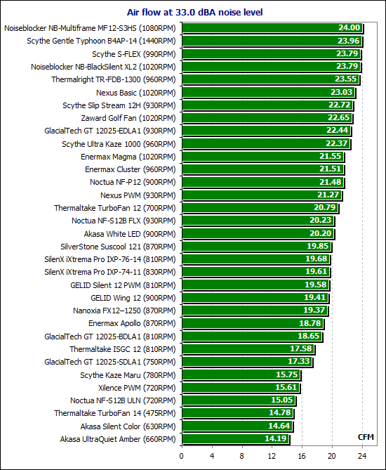

freonor Skrevet 8. juni 2009 Skrevet 8. juni 2009 Har selv god erfaring med SilenX sine vifter fra vendur.no Har hatt en del 92 og en del 120 - svært støysvake - man får hva man betaler for OBS OBS!! Ikke kjøp SilenX. De er veldig feil markedsført og ytelsen er latterlig dårlig mot tallene som de oppgir. De har også dårlige kulelager som kan støye forferdelig. Det at noen vifter blir gode er fint, men flesteparten blir kastet i søpla etter noen dagers bruk. Noctua er bra. Scythe er bra. Vil du ha stillhet bør du gå for 120mm vifter. De er stillere og bedre og man har større utvalg.

hans2k Skrevet 15. november 2009 Skrevet 15. november 2009 Scythe Gentle Typhoon 120mm er av de beste lyd/cfm viftene og den har veldig god static pressure som er viktig når den skal sitte på cpu kjølere osv. Har selv bestillt 2stk som jeg skal i push/pull på Scythe Mugen 2.
