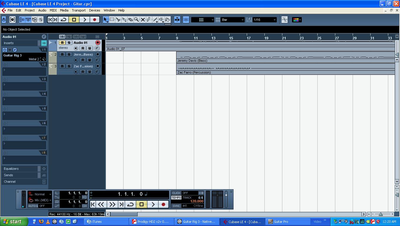

Jeg lurer på en ting når det gjelder Cubase LE 4. Hvis man finner guitar chords på google, da går det an å åpne de i f, eks Guitar Pro som kan spille av melodien for guitar, trommer og bassguitar. Jeg ser også at det finnes en mulighet for å eksportere disse filene som MIDI-filer. Går det da an å importere disse i cubase og bruke trommer og bassguitar som rytme? Prøvde å eksportere fra Guitar Pro 5 som MIDI-filer, og importere i Cubase LE 4 som MIDI-filer. Man ser at de spiller av, men det kommer ikke lyd i det hele tatt. Finnes det noen måte å få det til å virke på?

edit: la ved bilde av brukergrensesnittet

du må bruke instrument channel og ikke midi channel.... da skal det funke
Edit: DVS mååå ikke, men det er det enkleste
Endret av JacobDW
CastorFiber: Stemmer meget godt. Snakket med en bekjent som har gått på NISS. Forklarte meg at MIDI-filer kun er datainformasjon, og ikke lydinformasjon.
Men takk for godt svar av dere begge ;)
