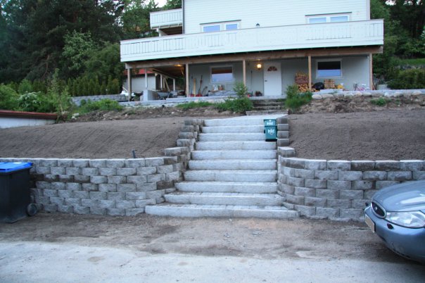

vladdlen Skrevet 20. mai 2009 Skrevet 20. mai 2009 Hei! Har nettopp satt opp ny mur og bygd ny trapp fra veien og opp mot huset. Nede ved veien er muren cirka 100 cm, der hvor trappen begynner, og øverste trinn er 0 cm i forhold til muren. Rekkverk er, såvidt jeg har lest meg til, vanligvis 90 cm, slik at rekkverket her vil settes oppå muren, være 90 cm høyt øverst, skrå likt med trappa og avsluttes "i" muren (siden muren er 100 cm nederst).. Hvordan skal jeg bygge rekkverk her? Hva slags materialer foreslåes? Noen som har bilder av noen rekkverkstyper som kunne passa? Til info vil det vil komme busker på begge sider av trappen, slik at rekkverket bør bare se pent ut fra èn side. Setter stor pris på alle forslag! :-) Henrik
Inge Rognmo Skrevet 20. mai 2009 Skrevet 20. mai 2009 En eller annen form for smijernskonstruksjon tror jeg vil bli det peneste og beste her, selv om det ikke er så greit å lage selv. Rekkverk av f.eks. treverk vil se rart ut sammen med en steintrapp, etter mitt syn.
vladdlen Skrevet 24. mai 2009 Forfatter Skrevet 24. mai 2009 En eller annen form for smijernskonstruksjon tror jeg vil bli det peneste og beste her, selv om det ikke er så greit å lage selv. Rekkverk av f.eks. treverk vil se rart ut sammen med en steintrapp, etter mitt syn. Vurderer smijern, men ser for meg at jeg må lage noe spesielt her, i og med at det ikke blir noen "rett" skrå å plassere det i.. Vanskelig å lage det selv, mon tro? Hvor får jeg kjøpt "emner" f.eks? :-/
