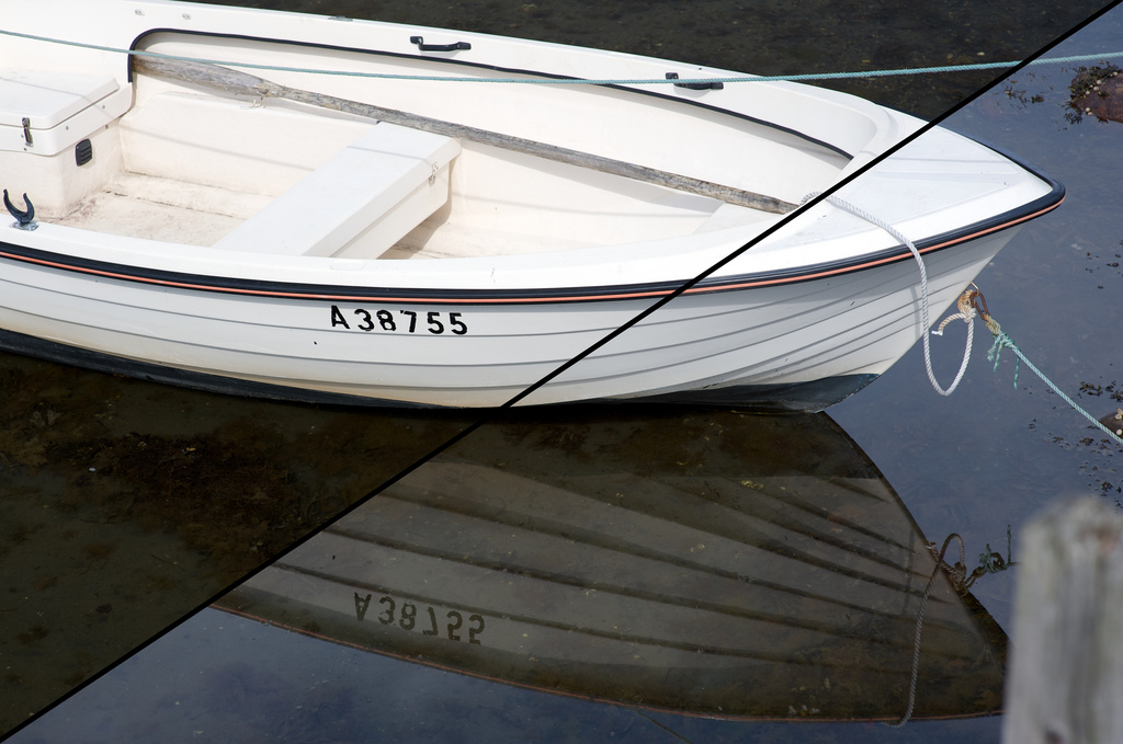

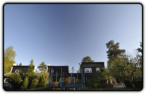

Nerdegutt Skrevet 16. mai 2009 Skrevet 16. mai 2009 Jeg er ganske rookie i fotoverdenen, men var så heldig å få et polariseringsfilter i bursdagsgave. Kanskje er det mange som meg som knapt aner hva dette er, så jeg har samlet mine første erfaringer i et lite blogginnlegg. Ikke så überteknisk, men noen illustrerende bildeeksempler og litt forklaringer: Mine første erfaringer med et polariseringsfilter Eksempel: Himmelproblem med vidvinkel - filteret «tar» ujevnt. Jeg har en mistanke om at filter-verdenen kan være temmelig kul, og håper jeg kan få litt tips og tilbakemeldinger ved å dele mine erfaringer. Er det forresten kosher å linke til blogginnlegg herfra? Foruminnlegg er litt klossete når det er for langt og har mye bildeeksempler.
Autoxave Skrevet 16. mai 2009 Skrevet 16. mai 2009 Fine eksempler på fordelene og ulempene med polafilter. Nå er det nesten slik at det er bedre å gjøre himmelen mørkere via software enn ved polafilter hvis en bruker vidvinkel.
Nerdegutt Skrevet 16. mai 2009 Forfatter Skrevet 16. mai 2009 Fine eksempler på fordelene og ulempene med polafilter. Nå er det nesten slik at det er bedre å gjøre himmelen mørkere via software enn ved polafilter hvis en bruker vidvinkel. Er det noen god triks i ludo for å ta et vidvinkelbilde utover vannet, for å fjerne mest mulig refleksjoner på vannet, men slippe de mer tydelige skjoldene på himmelen?
arela Skrevet 16. mai 2009 Skrevet 16. mai 2009 Polariseringsfilter er best på brennvidder over 20-24mm ifølge det jeg har lest. Selv har jeg ingen erfaring med slike korte brennvidder, så dette er ikke egen erfaring.
Autoxave Skrevet 17. mai 2009 Skrevet 17. mai 2009 Fine eksempler på fordelene og ulempene med polafilter. Nå er det nesten slik at det er bedre å gjøre himmelen mørkere via software enn ved polafilter hvis en bruker vidvinkel. Er det noen god triks i ludo for å ta et vidvinkelbilde utover vannet, for å fjerne mest mulig refleksjoner på vannet, men slippe de mer tydelige skjoldene på himmelen? Ja til en viss grad ved å snu polafilteret 180 grader ut i fra max polariseingseffekt på himmel.
Nerdegutt Skrevet 18. mai 2009 Forfatter Skrevet 18. mai 2009 Ja til en viss grad ved å snu polafilteret 180 grader ut i fra max polariseingseffekt på himmel. Interessant! Er det slik at polafilteret har ulik effekt over hele sirkelen, alle 360 gradene? Jeg trodde det bare var variasjon over 180 grader, og at det bare gjentok seg når jeg vrei videre rundt. Ser ut til at nerden i meg må grave litt mer
Nerdegutt Skrevet 15. juli 2009 Forfatter Skrevet 15. juli 2009 Jeg har lagt inn noen fler og bedre eksempelbilder i en ny bloggpost: http://erlend.no/2009/07/14/eksempler-pa-b...riseringsfilter
