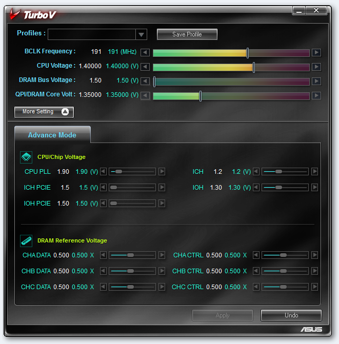

Loff1 Skrevet 11. mai 2009 Forfatter Skrevet 11. mai 2009 Har prøvd meg fram med forskjellige instillinger på vcore. Fortsatt er det kun 1.4 volt som funker. Med vqpi, sikter du da til QPI/DRAM Voltage? Differensen mellom denne og vcore skal vel være maksimalt 0.5 volt?
formann Skrevet 11. mai 2009 Skrevet 11. mai 2009 Har prøvd meg fram med forskjellige instillinger på vcore. Fortsatt er det kun 1.4 volt som funker. Med vqpi, sikter du da til QPI/DRAM Voltage? Differensen mellom denne og vcore skal vel være maksimalt 0.5 volt? Det er vel i utgangspunktet QPI Voltage og vDIMM/DRAM Voltage som skal være innenfor 0.5v. Og om det gjelder vcore så du uansett godt innenfor. Vet du hvor høy vDIMM du kjører? Ser at den står på auto, men med TurboV burde det komme frem.
