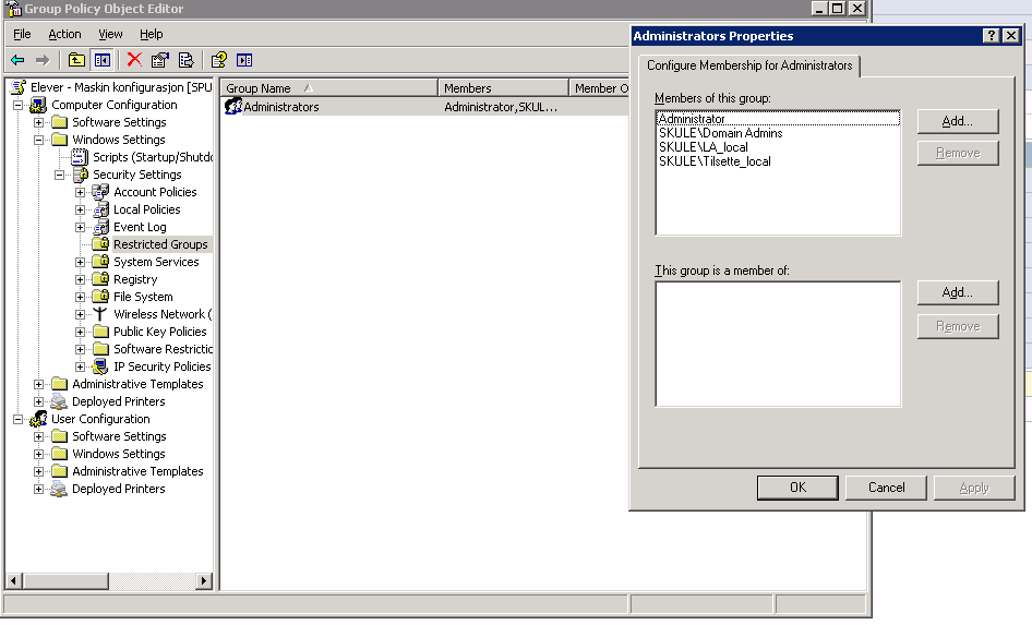

Høres riktig ut det du har gjordt til nå.
Administrators er gruppen Administrators på maskinen policyen blir gjeldende for. Altså er det snakk om den lokale administratorgruppen.
Husk å legge til Administrator som medlem av den gruppen, ellers blir ikke den lokale administratorkontoen lenger administrator på maskinen. Domain Admins bør også ligge der.
Har lagt ved en screenshot av en av våre policyer.
