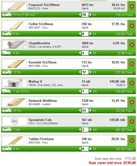

Jeg skal bygge soverom i kjellern. Må derfor sette opp en lettvegg med ei dør.
Har alt fått tak i en dør med karm til 300 som passer perfekt.
Den er 90x195.
Veggen skal være 210cm høy og 350cm bred. Det skal være panel på den ene siden og sponplater og tapet på den andre siden.
Ser det ut som jeg har fått med det meste på oppsettet mitt under her? Kan det stemme at dette kommer på drøye 2000,- ??
Håper på svar.
Må vel ha litt mer tapet? 4l meter er vel ikke rare greiene, og du trenger jo også lim. Skal du bare ha rette stendere om vi ser bort fra topp og bunnsvilla, så holder det med reiseverk.
Så kommer jo spiker og skruer om du ikke har det. Kiler til døra er en fordel. Kan også lages selv.
