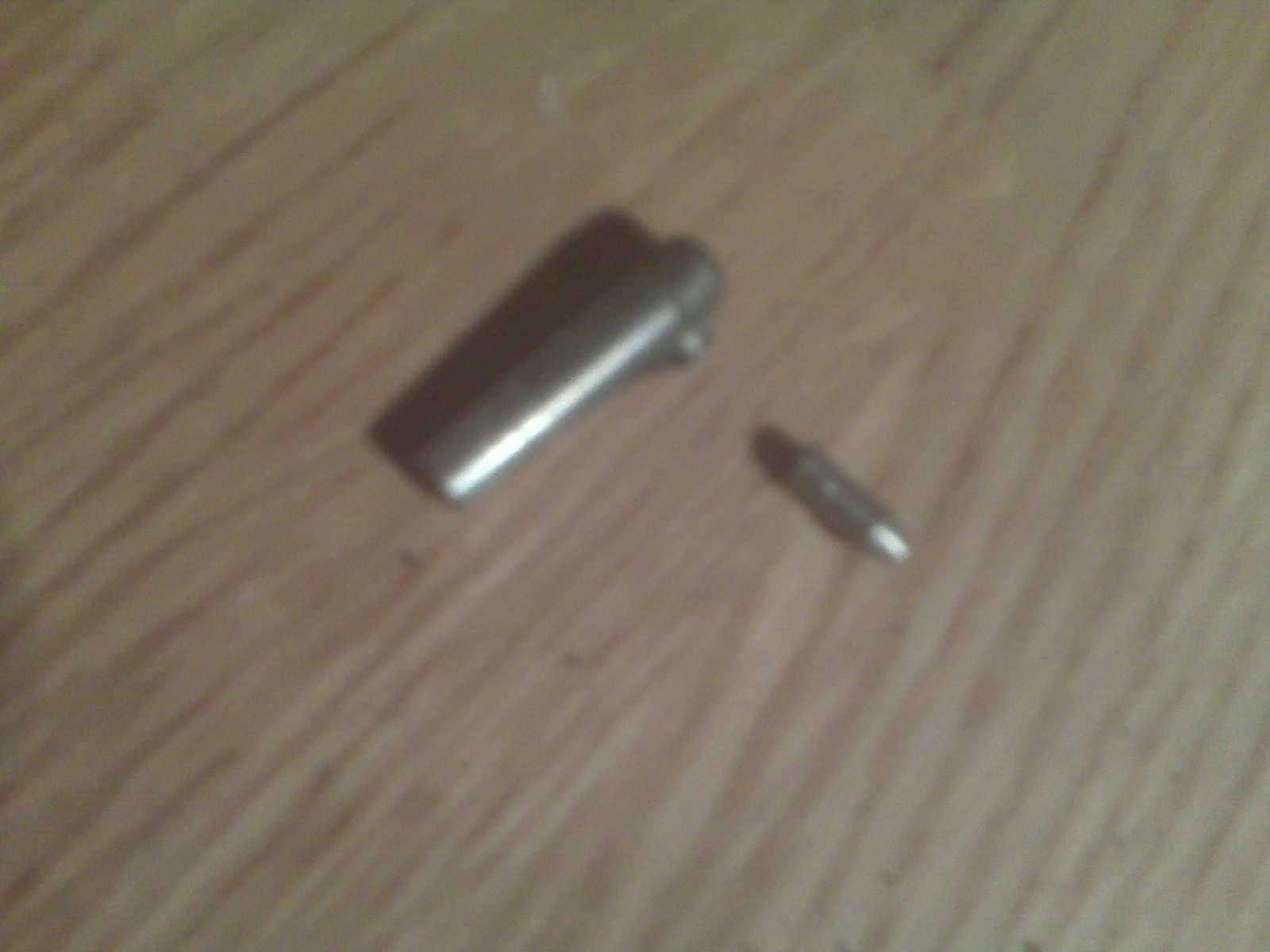

stoooy Skrevet 7. mai 2009 Forfatter Skrevet 7. mai 2009 Har åpnet og sjekket, alt ser ut til å fungere som det skal men det var mye dritt nedi der... Men denne delen har i løpet av vinteren knukket, hvor får man tak i en slik og hva er det? Takker for hjelp så langt!
.Butthead. Skrevet 7. mai 2009 Skrevet 7. mai 2009 Jeg klarer ikke helt se hva det er for noe iallfall. Har ikke et bedre kamera da? Gjerne bilder fra forskjellige vinkler også
stoooy Skrevet 8. mai 2009 Forfatter Skrevet 8. mai 2009 Joda, har jo det men om jeg forklarer så kanskje du skjønner. Det er en nippel som en slange går inn på, tror det er tilførsel til motoren som går her...
.Butthead. Skrevet 8. mai 2009 Skrevet 8. mai 2009 Det er flere forskjellige nippler. Bensin, olje og vakum nippel.
