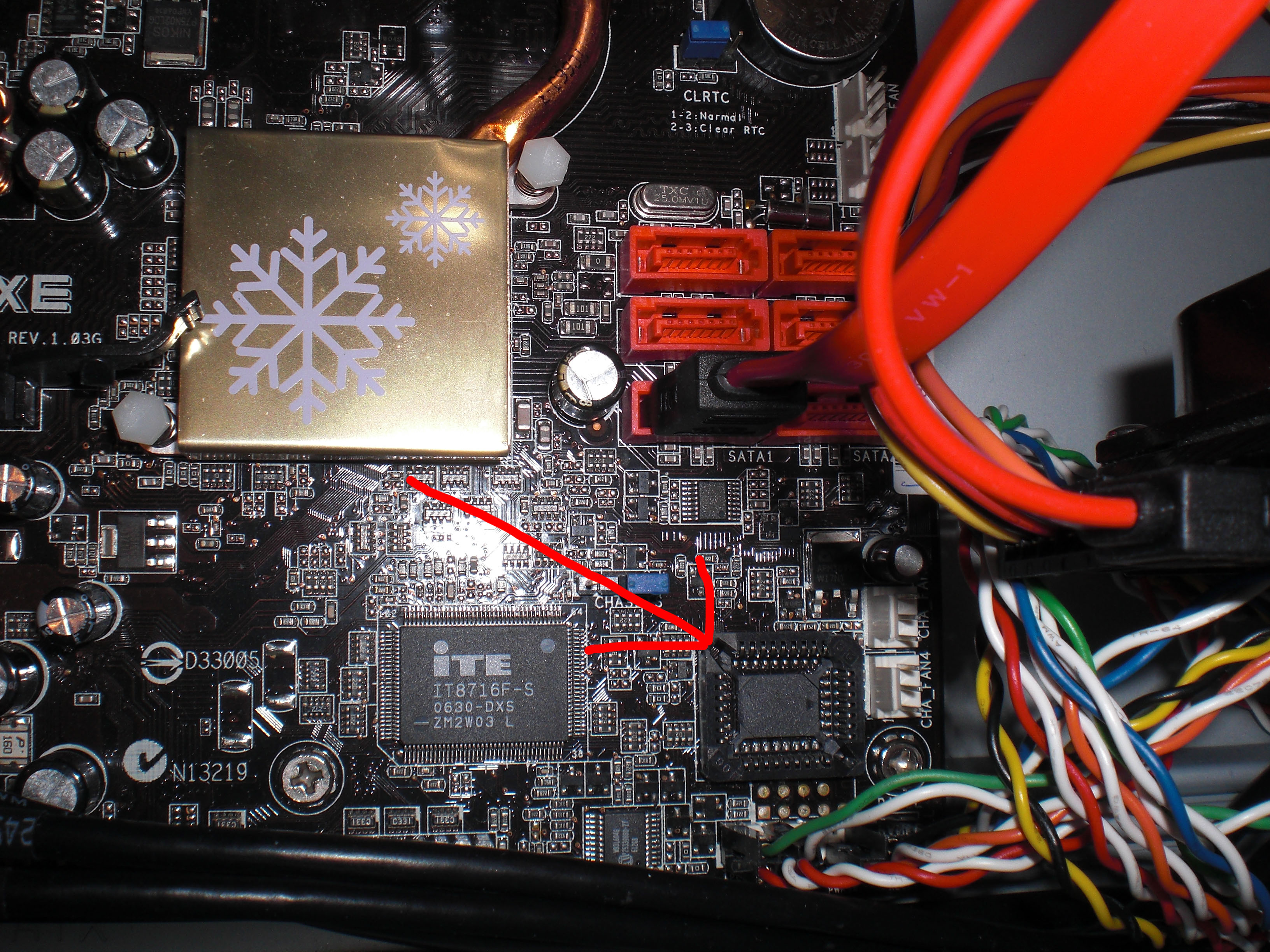

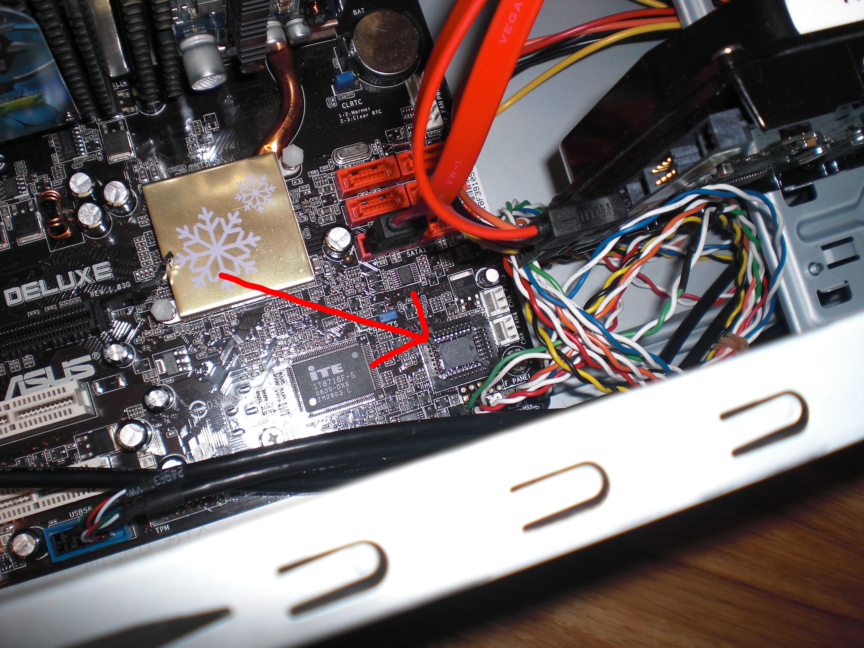

Vacation799 Skrevet 3. mai 2009 Skrevet 3. mai 2009 Hei. Har nettopp bygget en pc med nye og brukte deler. Har koplet alt av ledninger og dobbeltsjekket dette. Pc'n vil ikke starte. Har kjøpt et demo brukt Asus M2N32 Sli Deluxe hovedkort fra komplett. Etter å ha feilsøkt litt ser jeg at det mangler noe på hovedkortet som jeg ikke vet hva er. Slags "batteri". Sjekk bildene å se. Det er jo meningen at demobrukte hovekort skal virke.
Vacation799 Skrevet 3. mai 2009 Forfatter Skrevet 3. mai 2009 Mangler bios brikke her! Og hvorfor følger ikke den med? Og er det mulig å få tak i den?

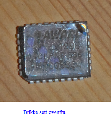

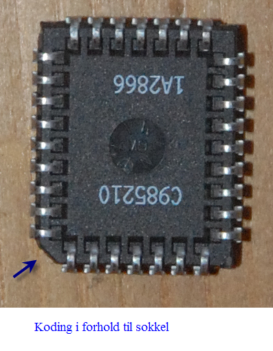

troari Skrevet 3. mai 2009 Skrevet 3. mai 2009 (endret) Mangler bios brikke her! Og hvorfor følger ikke den med? Og er det mulig å få tak i den? Noen har plukket den bort. Denne sitter meget godt fast og man bruker en uttrekker for å få den ut. Bør være en reklamasjonssak til der hvor du kjøpte det. Vanligvis så går det også å få kjøpt de fra kort produsent. Kan dyttes på plass, men viktig at den blir satt etter koding Vil imidlertid ta ett forbehold om at de kan være plassert flere Bios brikker på dette kortet. Ettersom jeg ikke kjenner hvilket ASUS kort det er snakk om. Det er altså en mulighet for at denne plassen ikke er i bruk! Imidlertid så tviler jeg på det utifra at du ikke får startet. Endret 3. mai 2009 av troari
Vacation799 Skrevet 3. mai 2009 Forfatter Skrevet 3. mai 2009 Mangler bios brikke her! Og hvorfor følger ikke den med? Og er det mulig å få tak i den? Noen har plukket den bort. Denne sitter meget godt fast og man bruker en uttrekker for å få den ut. Bør være en reklamasjonssak til der hvor du kjøpte det. Vanligvis så går det også å få kjøpt de fra kort produsent. Kan dyttes på plass, men viktig at den blir satt etter koding Akkurat. Kjøpte den fra komplett. Var jo demobrukt, men skal vel ikke være nødvendig og kjøpe deler i ettertid. Må kontakte support å høre hva de sier.

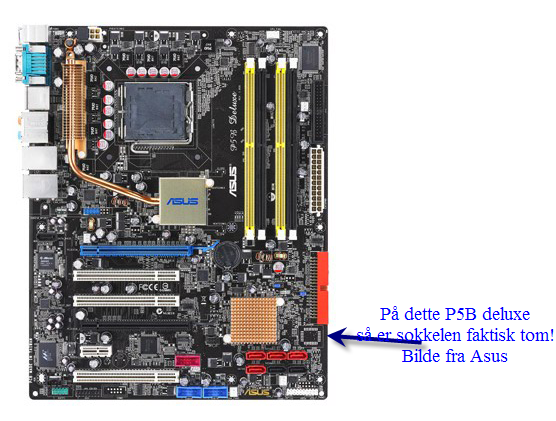

troari Skrevet 3. mai 2009 Skrevet 3. mai 2009 (endret) Hvilket kort er det snakk om? På Asus P5B delux så er det faktisk en tom sokkel. Endret 3. mai 2009 av troari
Vacation799 Skrevet 3. mai 2009 Forfatter Skrevet 3. mai 2009 Hvilket kort er det snakk om? På Asus P5B delux så er det faktisk en tom sokkel. Det er et M2N32 SLI deluxe kort.

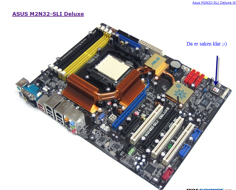

Gjest Slettet-Lr2aQT Skrevet 3. mai 2009 Skrevet 3. mai 2009 For meg ser det helt korrekt ut: http://www.itsky.com.au/assets/catalog/par...-SLI-DELUXE.jpg
2ball_ Skrevet 3. mai 2009 Skrevet 3. mai 2009 Mangler bios brikke her! auda.. det er mye problemer når man mengler noe som er SÅ lite.. nyt eller gammelt HK?
Vacation799 Skrevet 3. mai 2009 Forfatter Skrevet 3. mai 2009 Mangler bios brikke her! auda.. det er mye problemer når man mengler noe som er SÅ lite.. nyt eller gammelt HK? Det er et demobrukt kort fra komplett dot no. Men det ser ut som jeg må bestille bios brikken fra ebay.
Gjest Slettet-Lr2aQT Skrevet 3. mai 2009 Skrevet 3. mai 2009 For meg ser det helt korrekt ut: http://www.itsky.com.au/assets/catalog/par...-SLI-DELUXE.jpg Se på bildet, det er vel likt hk som du har? Der vises det at det ikke skal være noe Bios brikke der, ihvertfall som jeg ser.
Vacation799 Skrevet 3. mai 2009 Forfatter Skrevet 3. mai 2009 For meg ser det helt korrekt ut: http://www.itsky.com.au/assets/catalog/par...-SLI-DELUXE.jpg Se på bildet, det er vel likt hk som du har? Der vises det at det ikke skal være noe Bios brikke der, ihvertfall som jeg ser. Ja jeg ser det, men har samme hovedkort på en annen pc og der var brikken. Så jeg regner med at den skal være på den også.
troari Skrevet 3. mai 2009 Skrevet 3. mai 2009 For meg ser det helt korrekt ut: http://www.itsky.com.au/assets/catalog/par...-SLI-DELUXE.jpg Se på bildet, det er vel likt hk som du har? Der vises det at det ikke skal være noe Bios brikke der, ihvertfall som jeg ser. Ja jeg ser det, men har samme hovedkort på en annen pc og der var brikken. Så jeg regner med at den skal være på den også. Ja da er saken ganske klar!
Vacation799 Skrevet 3. mai 2009 Forfatter Skrevet 3. mai 2009 For meg ser det helt korrekt ut: http://www.itsky.com.au/assets/catalog/par...-SLI-DELUXE.jpg Se på bildet, det er vel likt hk som du har? Der vises det at det ikke skal være noe Bios brikke der, ihvertfall som jeg ser. Ja jeg ser det, men har samme hovedkort på en annen pc og der var brikken. Så jeg regner med at den skal være på den også. Ja da er saken ganske klar! Ser sånn ut :-)
