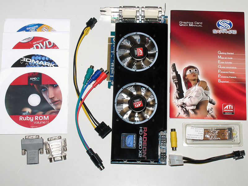

christhenoob Skrevet 3. mai 2009 Forfatter Skrevet 3. mai 2009 hei igjen.. Jeg må kjøpe ny psu for å kunne koble til 4850x2 kortet.. Jeg har bare 2x6 pin pci strømkabler, og det kortet trenger en 6pin og en 8pin!
Bolson Skrevet 3. mai 2009 Skrevet 3. mai 2009 hei igjen.. Jeg må kjøpe ny psu for å kunne koble til 4850x2 kortet.. Jeg har bare 2x6 pin pci strømkabler, og det kortet trenger en 6pin og en 8pin! Faktisk er det vanlig at nødvendige overganger for strøm er med kortet. I alle fall bruker Sapphire å legge med 2 x Molex 4 til PCIe 8. Det er nemlig en lang rekke PSU med nok Watt, men med noen år på baken som ikke har PCIe 6/8 kontakten, men bare PCIe 6 og Molex. Tror nok produsentene vet dette og legger med litt ekstra snadder. Det er egentlig samme kontakten, de to ytterste kan tas av. Faktisk så går det heller ikke strøm (12 V) i disse.
christhenoob Skrevet 3. mai 2009 Forfatter Skrevet 3. mai 2009 Jeg takker nok en gang for veldige bra svar og tips! Når du sier at det faktisk følger med adaptere fra molex til 8-pins, så er dette 0 stress.. jeg har ikke akkurat dype lommer, så det at jeg slipper å kjøpe en ny en, er bare perfekt! Jeg beholder mist 500W'ern lengre! =)
Bolson Skrevet 3. mai 2009 Skrevet 3. mai 2009 Jeg takker nok en gang for veldige bra svar og tips! Når du sier at det faktisk følger med adaptere fra molex til 8-pins, så er dette 0 stress.. jeg har ikke akkurat dype lommer, så det at jeg slipper å kjøpe en ny en, er bare perfekt! Jeg beholder mist 500W'ern lengre! =) Kan ikke garantere det, men 6 av 7 tester av Sapphire Radeon HD 4850 X2 angir dette. PC Perspective, sjekk litt nedover på sida og techPowerUp viser til og med bilde med disse. Bilde fra overclockersonline. Regner med at Sapphire Radeon HD 4850 X2 er det aktuelle kortet, ser ikke mange andre 4850 X2 tilgjengelig.
