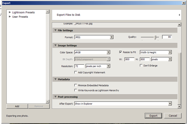

fototim Skrevet 2. mai 2009 Forfatter Skrevet 2. mai 2009 Forskjell mellom print og skjerm har jeg ikke sjekka. Printer er nede. Og nei. Det skjer ikke bare når jeg eksporterer fra DNG til JPG for web. Det skjer konsekvent med all eksport til JPG med fargerom sRGB. Også fra PSD og JPG. TIF har jeg ikke prøvd ennå. Eksporterer jeg med fargerom adobe-RGB, da blir det rett, så lenge jeg viser det i noe som støtter adobeRGB. Problemet er altså knytta til sRGB. Eksportinnstillingene kan se f.eks slik ut: Dette var et bilde for web, derfor lav ppi og oppløsning.
