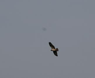

Gjest Harley Quinn Skrevet 1. mai 2009 Skrevet 1. mai 2009 Har irritert meg litt i det siste når jeg har tatt landskapsbilder ser på bildene at det er en prikk på bildet. Har brukt to forskjellige objektiver og den er på samme stedet på begge bildene. Har kikket på kamera huset, men kan ikke si jeg ser noe. Noen som har opplevd det samme?
C₈H₁₀N₄O₂ Skrevet 1. mai 2009 Skrevet 1. mai 2009 Du har sikkert støv på sensoren. Prøv å låse opp speilet, holde kameraet med fatning og sensor og sånt nedover og blås inn med en blåsebelg (fåes kjøpt hos mer eller mindre alle fotoforretninger)
kaian Skrevet 1. mai 2009 Skrevet 1. mai 2009 Du har støv på sensoren. På apoteket får du kjøpt øreskyllepumpe som er godt egnet til å blåse bort støvet. Kameraet har en funksjon som lar deg komme til sensoren (løfter speilet for rens). Ta av objektivet og hold kameraet slik at objektivåpningen vender ned og pump luft med øreskyllepumpa, ungå å komme inn på sensoren. Det fungerer veldig bra med mindre det er noe klebrig i støvet, da kan det hende du må gjøre en full rens med "swabs", men prøv med vanlig luft først. Ikke blås med munnen, ikke med trykkluft.
Nautica Skrevet 1. mai 2009 Skrevet 1. mai 2009 Fortrinnsvis foregår en sådan operasjon i husets mest støvfrie rom "badet". Hvis du ikke blir kvitt støvet ved blåsemetoden må det til en direkte rens av sensoren,til det får du kjøpt dedikerte rensesett i forhold til størrelsen på sensoren. Hvis du føler deg ukomfortabel med en sånn operasjon kan du levere kamera til en seriøs fotobutikk/verksted,dem tar noen hundrelapper for og rense sensoren.Ta gjerne noen bilder med minste blender mot noe grått ved levering og det samme når du får det tilbake,så kan du og butikkekspeditøren se om det hjalp noe.
